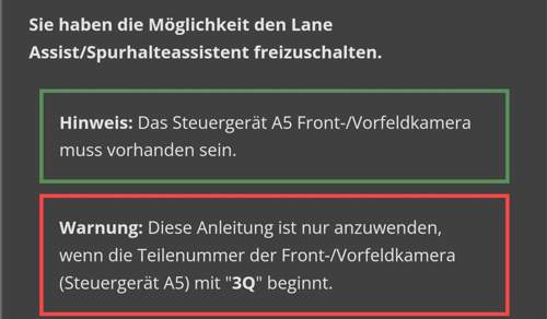

Hab hier noch was gefunden
Habe auch das Facelift, daran liegt’s nicht.
Nein, A5 ist die MFK, die ich meinte (oben hinter der Frontscheibe hinterm Innenspiegel).

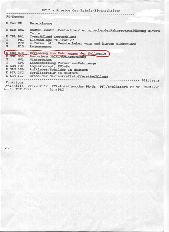

Wie lauten denn die letzten drei Ziffern deiner FIN? Nicht, dass du ein 0-Serien Fahrzeug etc. erwischt hast.
Beim Audi Q4 gab es Aussteller-Fahrzeuge, die liefen mit Umfeldkameras vom Band, das Steuergerät war sogar verbaut, es war nur keine Sicherung eingesetzt.
Die letzten drei Ziffern sind 015
Was meinst du mit 0-Serien Fahrzeug?
0-Serie wird die letzte Vorserie vor dem SOP (Start of Production) genannt, bevor die letztendlich Serienfahrzeuge gebaut werden.
Wäre das schlimm wenn ich so eins erwischt hätte? Oder sollte ich dann VW kontaktieren?
Wenn du solch eins erwischt haben solltest, unbedingt Volkswagen kontaktieren. Die Fahrzeuge sind nicht für den Endkunden bestimmt.
Erkennen tust du dies an einer speziellen PR Nummer: siehe hierzu auch https://www.motor-talk.de/.../Attachment.html?attachmentId=56936
Es ist sehr sehr unwahrscheinlich, dass du ein Vorserienfahrzeug fährst.
Es gibt auch Vorserienfahrzeuge, weilche vor Kunde gehen dürfen, nur mal so.
