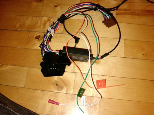

adapterkabel (bild1):
es gibt 3 arten von adapterkabel (bis dato halt). sie unterscheiden sich vom preis und funktionen. die billigste kostet ca 30 euro. ist auch kein can-bus leitung dran. damit kann man zwar das radio verwenden, aber man muss es manuell ein/aus schalten. auch funktioniert keine lfb oder der gleichen. ist halt ein stinknormaler adapter.
dann die ca 60 euro version. mit dieser schaltet sich das radio auch mit der zündung an und aus. hier und da sieht man auch welche, die die lfb unterstützen.
tja und die 130 euro version. die "all in one" lösung. auch hier funktioniert die lfb (in meinem fall war da alles dabei + radioblende). des weiteren sind noch zusätzliche anschlüsse vorhanden. unter anderem "parking break" signal, tachosignal und rückfahrsignal. ich habe mich für die teuere version entschieden.

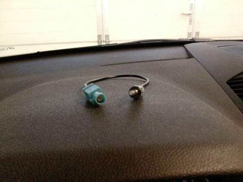

desweiteren braucht man einen antennenadapter (bild2)

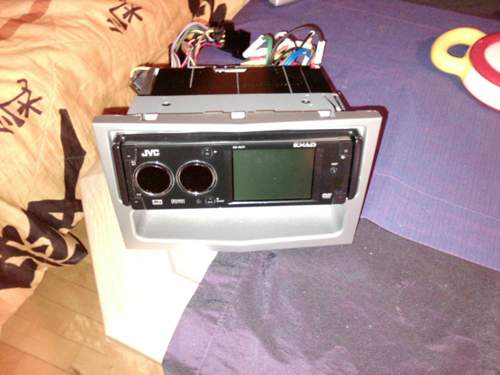

die radioblende gibt es in verschiedenen farben (bild3). beim einbau wird sie einfach gesteckt

dann zuerst die blende, metallrahmen des fremdradios und das radio selber rein. auf bild 8 sieht man, mit was für problemen ich zu kämpfen hatte. KABELSALAT. und man glaubt es kaum, PLATZPROBLEM und das in einem doppel din schacht 😰 ging aber irgendwie..........
bild9: fertig, ...........auch mit denn nerven 😁

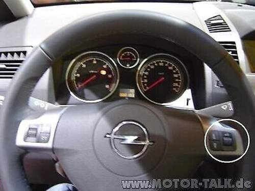

Mit denn rechten Schaltern am Lenkrad (sofern vorhanden). Wenn Du keine hast, dann kannste den BC knicken. Es gibt aber auch Fremdradios, die denn BC unterstützen. Ist halt so, wie wenn Du dann ein original hättest......
Lenkrad
Verdammt, ist mir doch ein Fehler unterlaufen. Ich meinte auf der linken, nicht rechte Seite 🙄

vielen dank. Also die Knöpfe sind bei mir vorhanden, dass heisst ich muss mir nur noch ein Radio aussuchen.
MFG
Leider habe ich aber gelesen, dass dann trotzdem die Funktionen mit dem "Settings" Knopf ausfallen....
Du meinst denn "Test-Mode" denn man mit der Setting Taste aktivieren kann. Denn hat man dann natürlich nicht mehr.
