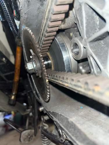

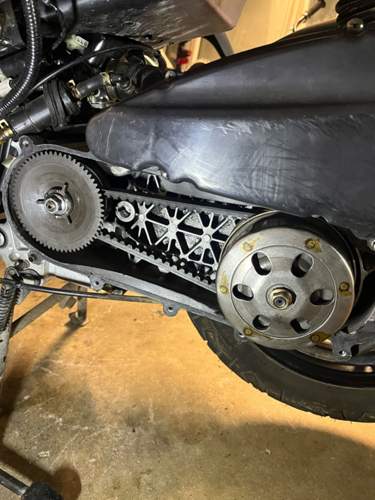

ich habe vor kurzem einen Roller gekauft. Dieser ist nicht angesprungen bzw der Motor lief kurz und der Riemen hat sich auch kurz gedreht aber der Roller ist nicht angesprungen. Ich versuche euch mal das Problem zu schildern. Ich wollte die Variomatik ausbauen und habe die Schraube erstmal gelöst. Anhand von meinen Bildern seht ihr das vor der Scheibe mit den Zähnen was kleines schwarzes ist. Fehlt da nicht eine Scheibe? Auf jeden fall kriegen wir die Variomatik nicht runter gezogen weil wir das kleine Schwarze ding nicht lösen können. Es sieht wie so eine Art Buchse aus. Ich denke mal es liegt an der Variomatik oder Kupplung. Wenn ich an der Kupplung drehe dreht sich auch das Rad mit. Zurück zur Variomatik: Auf der Welle auf der die Variomatik drauf sitzt ist wie ein selbst geschnittenes Gewinde für die Schraube drauf.

Ich sehe nur das die Mutter noch drauf sitzt.
Diese hatte ich gelöst und bin dann nicht mehr weitergekommen
Erst einmal, ist das überhaupt die richtige Vario für den 2T.
Wo ist der Lüfter und Anlasserfreilauf?
Auch mit dem Anspringen hat nichts mit der Vario zu tun, mit anderen Worten du hast eine Leiche gekauft und wurdest übers Ohr gehauen.

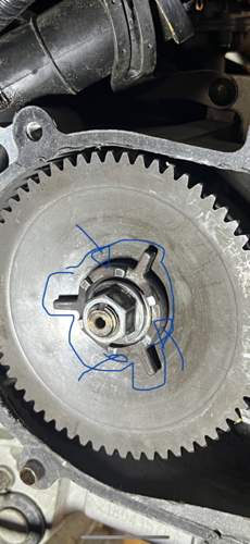

Was meinst du mit dem "kleinen schwarzen Ding"?
Kannst du das auf den Bildern markieren?
Gehe von aus das er den Mitnehmer vom Kickstarter meint.
Und das dieser auch nicht auf einem Gewinde sitzt sondern auf der Verzahnung.
Das meine ich.

Der Kickstartermitnehmer (das Teil mit den drei Zapfen) + die äußere Riemenscheibe mit der Verzahnung, lassen sich etwas schwer lösen wenn zur Montage der Mutter, Schraubensicherung verwendet wurde (ist auch korrekt). Diese lassen sich dann mit abwechselnd seitlichen kippeln schon lösen.
Das geht schon runter (außer man hat’s angeschweißt).
Versuche das abzubekommen und dann machst du nochmal ein schönes Foto.

Übrigens fehlt das Lüfterrad (vermutlich aus Plastik) welches von den drei Zapfen des Kickstartermitnehmers gehalten wird.
Also doch verkehrte Vario.
Vielleicht sogar noch verkehrte Hülse und Riemen angebastelt.
Auf dem Video sieht man auf jeden Fall, dass die Kupplung schön trennt.
Da der Riemen teilweise durchrutscht, würde ich mir die Vario in der Tat mal anschauen.

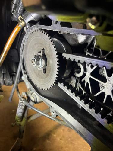

Ja das Lüfterrad fehlt. Der Kickstartermitnehmer war wie verschweißt drauf muss ich sagen und ich habe die Vario gar nicht runter bekommen.
Ich denke auch das da was nicht so ganz richtig verbaut wurde und mit einer richtigen Vario würde der Roller glaube ich laufen.
Der Kickstartermitnehmer sitzt nicht auf dem Gewinde des Kurbelstumpfes sondern auf dem verzahnten dahinter
Ich hoffe ihr versteht was ich meine
Und noch einmal, es ist eine verkehrte Vario.
Die Steigscheibe vorne hat eine Verzahnung die nicht sein dürfte, warum auch, der Anlasserfreilauf ist ja da auch nicht vorhanden und wird auf der anderen Seite sein. Die Steigscheibe beim 2T hat auch kein Plastiklüfterrad sondern feste Lamellen, also komplette Vario, mit Hülse und Rollen holen die für dieses Fahrzeug ist mit passendem Riemen und auch den passenden Kickstartermitnehmer dafür.
