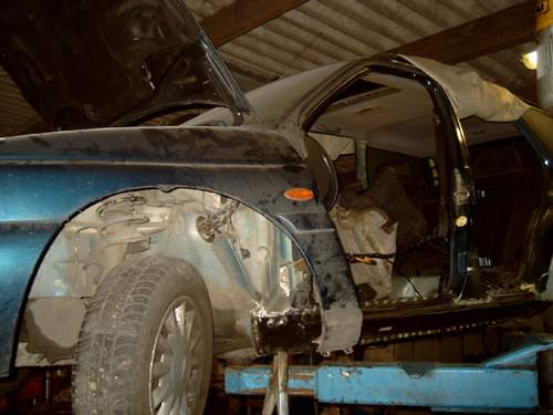

4 Türer passen auch beim Kombi. Anpassen mußt die eh noch genauso wie Radläufe
J4100406
J4100407
Anschluß Bodenblech

Hier noch ein paar Bilder, Name sind gleich Ort (wer hätte es gedacht).
Beim Rechten Einstiegsblech reicht es aber auch das abzuschleißen und neu zu versiegeln.
Zu den Trägern meinte der TÜV ,das da ein Blech reicht (natürlich den Rost vorher entfernen), oder kann man davon ausgehen das dort lieber ein neuer Längsträger reinsollte (insb. Links).
Den anderen Rost schleifen wir (ich und mein Vater, wobei er sich um das schweißen Kümmert, ausgenommen da muss ein Querträger rein, das muss dann die Werkstatt machen - arg mein Geld 😉 ) direkt noch mit ab.
Falls mir noch Jemand was zum KAT und zur Lamdasonde sagen kann, bin ich ganz Ohr (CO2 Wert war als einziger Wert zu hoch - so ein Pech aber auch 🙁 ). Sonst nehm ich erstmal die Technik von vor 10 Jahren 😉
Links-hinten-2
Links-hinten
Rechts-einstiegsblech-hinten
