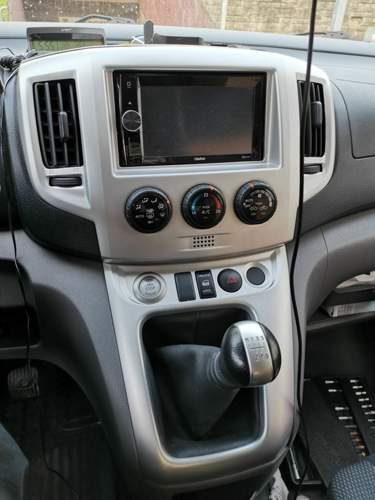

Als. 2. wollte ich das Radio austauschen, da ich einen Lösung mit Navi, BT Freisprechen fürs Handy und Rückfahrkamera suche.

Als. 2. wollte ich das Radio austauschen, da ich einen Lösung mit Navi, BT Freisprechen fürs Handy und Rückfahrkamera suche.Laut meinem Nissanhändler ist die Rückfahrkamera ab Werk nur im Sondermodel mit der einteiligen Heckklappe zu bekommen.
Radio austausch is kein Problem! passt jeder DoppelDIN Radio in den Schacht!
Ich hab mir auch eine Rückfahrkamera nachgerüstet!
Anbei paar Bilder:

Vielen Dank für die Infos. Welche Felgen hast du genommen? Welche Tragfähigkeit muss es mind. sein? Montiert ist wohl 95, ich habe aber von mind. 88 gelesen.

Das von dir verwendete Radio hat das auch BT und Navi?

...Das von dir verwendete Radio hat das auch BT und Navi?...
Ne, BT hatte ich vorher schon ein extra Parrot (sieht man auch auf dem Bild) und Navi hat meins auch nicht!

Wer bei dem Fahrzeug ein Autoradio einbauen will, muss laut Aussage meiner Werkstatt, das Armaturenbrett zerlegen. Wird die Mittelkonsole ausgebaut, muss der Beifahrersitz ausgebaut werden.
Schlechte Werkstatt! Das Radio is normalerweise in 10min. ausgebaut...
Im Augenblick habe ich im Radioschacht ein Leerfach liegen. Wie bekomme ich das Teil ausgebaut. Für meine Alarmanlage brauche ich die vorhandene Radiostromversorgung. Meine Werkstatt meinte, das Teile vom Armaturenbrett abgebaut werden müssen oder dieses Kunststoffleerfach muss mit einem Seitenschneider zerschnitten werden. Danach muss ein neues Ersatzteil für ca. 30 bis 40 Euro gekauft werden. ????????????
Bei meinem Berlingo konnte ich das Kunststoffleerfach einfach herausziehen. Beim verkorksten NV200 funktioniert das nicht.
Achso, du hast die billigste Version ohne Radio...
mach mal ein Foto vom Innenraum, weiß ja garned wie der ohne Radio aussieht 😁
Normalerweise muss man zuerst die Abdeckung rund um den Schalthebel abnehmen (is nur geclipst) danach kommst du zu den beiden Schrauben welche die Abdeckung für die Heizungsbedienung fixieren. Bevor du diese Abdeckung abnehmen kannst musst du den Knopf vom Umlufthebel aushängen. Die Abdeckung ist dann oben auch nochmal geclipst (fest anziehen).
Bildchen: http://www.thought.at/nv200/Radio.jpg

Das Radioleerfach wird mit 4 Schrauben befestigt. Ich musste doch relativ viel Plastikverkleidung lösen. Man muss doch aufpassen das nicht irgendwo etwas abbricht oder zerschrammt wird. Bei meinem Berlingo konnte ich das Leerfach einfach herausziehen. Der Radioeinbau ist beim NV200 eine Zumutung! Bis jetzt hatte ich noch kein Auto besessen, wo der Radioeinbau so zeitaufwendig gewesen ist.
Die Mittelkonsole habe ich jetzt geteilt. Jetzt muss kein Beifahrersitz oder die Handbremse ausgebaut werden. Beim Ausbau / Einbau muss man auf die Zigarettenanzünder Buchse aufpassen, sonst gibt es schnell irgendwo eine Schramme im Kunststoff.

erst mal noch ein persönliches Lob an "Myself-1" wegen der Anleitung zum Zerlegen der Mittelkonsole und ein weiteres lob was du aus deinem NV 200 gemacht hast *sieht echt top aus!*
Jetzt meine Frage: ich habe das originale Radio des NV 200 ausgebaut und möchte eine Pioneer AVIC-F900 BT einbauen (ja ich weiß das Teil ist ein paar Tage alt, haben aber das selbe Gerät seit 2008 erfolgreich im BT-50 im Einsatz) nun ist das Problem mit den Adaptern, weiß jemand wo man diesen Anschluss Adapter von Nissan auf DIN (Pioneer) herbekommt?
