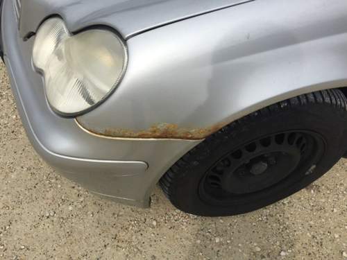

@TheNic2014 : Ich weiß im Grunde schon, was du meinst bzw sagen willst, aber so ganz stimmt das imo nicht. Ich glaube viele Exemplare waren nicht unerheblich vom Rost befallen, als der 210er vor 12-15 Jahren noch allgegenwärtig an gefühlt jeder Ecke bzw Straße anzutreffen war. Alle mehr oder weniger stark. Ich poste mal ein Foto von einem aus meinem Ort; und ich kann mir gut vorstellen dass nicht sehr wenige so stark befallen waren. Die 4 anderen Bilder stammen zwar von einem S203 C180, aber das ist ja gleich, da beide ein gravierendes Rostproblem haben /hatten.

@dickschiffsdiesel @Mr.Wolfman : Ist doch nicht schlimm, der Threadtitel bezieht sich halt auf das Rostproblem. Mein Gott, wie schlimm, wenn es euch nicht interessiert müsst ihr doch erst gar nicht lesen. Ich habe nur mit Text und Bildern sachlich gegen die These von @TheNic2014 argumentiert.
Wer Autos so wie auf den Bildern gezeigt, vergammeln läßt, der sollte sich hier nicht als Experte aufführen. Diese verdreckten, verrosteten und ungepflegten armseligen Karren will doch keiner sehen.
Abgesehen vom Rost haben diese Kisten wohl kaum in den letzten Jahren eine Waschstrasse gesehen. Auch mit geringen finanziellen Möglichkeiten brauch man es nicht soweit kommen zu lassen.
@zwozehn : Ich will mich hier überhaupt nicht als Experte aufführen. Ich wollte/will nur zeigen, dass bestimmt viele 210er schon nach 6 Jahren oder so so aussahen bzw dass solche Exemplare zu der Zeit, als der 210er noch im Straßenbild allgegenwärtig war, keine Seltenheit waren-leider. Gleiches Gilt für den W202 und auch für W203 bis 2003. Der gezeigte 203er ist sehr gut möglich ungepflegt, aber der Besitzer des gezeigten S210 MUSS sich um den Rost irgendwie gekümmert haben, denn auf der linken Fahrzeugseite ist alles mit so einer komischen grauen Schicht versiegelt, doch auf der rostet es genauso schlimm🙁-Ich glaube bei dem Exemplar hatte der Besitzer schlichtweg Pech, eins zu erwischen, dass durch ein verseuchtes Tauchbad lief; bei dem 203er kam zu letzterem noch schlechte Pflege dazu.
