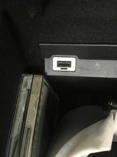

Auf der Tour zu den lieben Verwandten hatte ich mein iPhone an die besagte USB-Schnittstelle unter der Armlehne (vorderes Ablagefach) angeschlossen und konnte dann beobachten, wie der Akku des iPhones sich leerte, obwohl die Anzeige des Telefons auf grün (= laden) sprang.
Meine Fragen:
1) ist die Leistung dieser Schnittstelle zu niedrig, um ein Smartphone zu laden?
2) wofür ist der kleine Schlitz unterhalb des USB-Ports (siehe Foto) gedacht?
Müsste da evtl. eine LED leuchten, um die Funktion zu bestätigen?

Bei 0,5A läd Dein iPhone minimalst, wenn Du das Phone nicht benutzt.
Solltest Du es nutzen, für Musik hören z.B., dann braucht das iPhone mehr, als der Anschluss nachschieben kann.
Ne LED dürfte da nicht sein. Aber da ich nur den 60er habe, kann ich dazu wenig sagen.
Hab zwar ein Samsung Note 8. Aber auch hier lädt es nur minimalst. Sprich, auf Langstrecke bekomme ich vllt mal 20-30% geladen, wenn es währenddessen nicht genutzt wird.

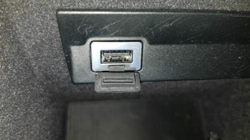

Der Schlitz unterhalb des Anschlusses ist für eine Gummiabdeckung. Siehe dazu mein angehängte Bild.

Danke für die Info mit den 0.5A, die reichen wirklich nicht. Mir geht es garnicht ums Musik Hören, aber die Blitzer-App schluckt bestimmt auch mehr.
Danke fürs Foto. Dieser Gummistöpsel fehlt in meinem Auto.
Es handelt sich da mehr oder weniger um einen reinen Datenanschluss, der ausreicht um einen Flash-Speicher anzutreiben, eventuell mit noch einem kleinen Display (Ipod oder MP3 Player), das war es dann aber auch. Um stromhungrige Gerätschaften zu laden braucht es einfach mehr Saft und das ist aus der kleinen Buchse nicht rauszubekommen. Ein aktuelles Smartphone wird ja auch nicht wirklich am USB 2.0 Anschluss eines PC´s geladen, schon gar nicht wenn dieses Smartphone etwas arbeitet.
