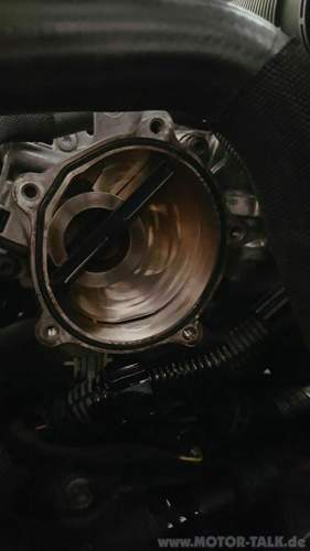

Hallo!
Bei mir ist der Deckel von der Unterdruckpumpe undicht. Ich habe ihn mal demoniert und so wie es aussieht ist der O-ring hin. Ist das normal das in dem gehäuse Öl ist?
liebe Grüße
Stefan

Themenstarteram 9. März 2016 um 16:11
Nicht wenn ich den Deckel dann neu abdichte und die Pumpe dann das Gehäuse komplett mit öl vollläuft und irgendwann absäuft weil in der der Pumpe selber was undicht ist. Deshalb meine Frage ob da Öl sein/darf in der Kammer.
normal sollte da kein Öl sein.
Wenn da Öl ist dann verteilt sich das ja auf der Luftseite der Unterdruckanlage.
Also auch in den Bremskraftverstärker usw. das ist nicht so gesund.
Auf der Welle von der Pumpe sitzt normal noch ein Dichtring, der wird undicht sein.

Themenstarteram 9. März 2016 um 18:29
Okay, also wenn ich die Unterdruckpumpe neukaufe müsste das alles wieder in Ordnung sein? da ist dann die Wellendichtung mit dabei?
ja die Pumpe ist schon 4 mal geändert worden, rate mal wieso.
Soweit ich das weiß ist neuste ETNR 06D 145 100 H, aber sicherheitshalber noch mal bei Freundlichen nach fragen.

Themenstarteram 21. März 2016 um 23:16
Also ich habe mich mal erkundigt bei zwei Fachleuten. In der Kammer in dem Schieber muss aufjedenfall Öl sein damit der Schieber gut geschmiert wird. Sie haben mir auch eine Seite und ein Video gezeigt wo die Funktion der Pumpe beschrieben wird.
http://www.kfz-tech.de/Vakuumpumpe.htm
Den passenden Dichtring kaufste den hier:
http://www.hug-technik.com/.../product_info.php?...
Der passt Perfekt, ist Mineralölbeständig und bis 200 Grad ausgelegt.
Austausch geht super einfach. Wichtig ist nur das du die Schrauben vom Deckel über Kreuz mit einer Drehmomentratsche ansziehst.

Themenstarteram 23. März 2016 um 12:18
Hallo!
Das ist ganz normal das das Bremspedal ohne laufenden Motor nach ein paarmal treten schwer geht. Probier es bei anderen Autos mal aus. Angezogen habe ich sie mit 9 NM.
