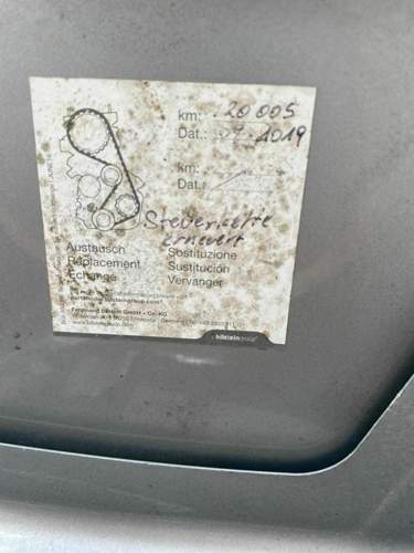

Ich habe mir vor ein paar Tagen einen E200 CGI, BJ 2011 mit 163tsd km gekauft. Bei diesem wurde laut Aufkleber im Motorraum die Steuerkette bei 120tsd km gewechselt, einen schriftlichen Nachweis darüber gibt es nicht.
Zu meinem "Problem":
Bei jedem Start kommt ein kurzes, knapp 1 sekündiges Rasseln aus dem Motorraum. Morgens beim ersten Start des Tages ist es lauter, beim starten im warmen Zustand ist es leiser. Nach dieser einen Sekunde, läuft der Motor absolut butterweich und sauber.
Ich habe dem Händler diesen Umstand geschildert, er meinte ich müsse mir keine Sorgen machen da die Kette ja gewechselt wurde. Das Rasseln würde vom Kettenspanner kommen, der beim starten noch nicht vollständig mit Öl befüllt ist und das ganze wäre bei dieser Baureihe normal.
Nun, es ist mein erster Mercedes und ich habe keinerlei Erfahrungswerte. Ist es so wie die Händler sagt und wird für gewöhnlich bei einem Wechsel der Steuerkette, auch der Kettenspanner mit gewechselt?
Danke schonmal im voraus
Gruss
Stephan

Normalerweise ja, wenn der Spanner nicht vorher schon gewechselt wurde.

Ich hab das ganze bei der freien Werkstatt meines Vertrauens prüfen lassen. Die Steuerzeiten sind in Ordnung. In Anbetracht dessen, das die Kette vor 45tsd km wohl gewechselt wurde, vermutet der Chef die Ursache des Rasselns beim Nockenwellenversteller oder beim Kettenspanner.
Er hat mir empfohlen, erstmal den Spanner zu tauschen, da das kostenmäßig relativ überschaubar wäre (ca 200€). Der Termin ist kommenden Dienstag, werde dann berichten ob es was gebracht hat.

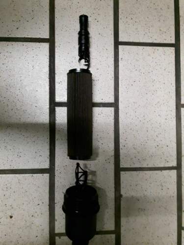

Wurde der Ölfilterdeckel bereits überprüft?
Die brechen in dem Alter gerne unbemerkt beim einschrauben oder die unteren beiden O-Ringe sind nicht dicht.
Dann hat der Motor immer unbemerkt (die Ölduckkontrolle wurde ja leider weggespart) zu wenig Öldruck und beim Start ist das Ölfiltergehäuse dann meistens leer gelaufen. Der dann offene Drainagekanal läßt das Motoröl also frei in die Ölwanne ablaufen und dann muss wie nach einem Öl- und Filterwechsel das Gehäuse erst wieder gefüllt werden.
Der Kettenspanner bei dem CGI EVO wird mechanisch feste vorgespannt und der kleine Restweg wird dann über den Öldruck bewegt. Bei der Kettenlaufzeit hat er aber normal noch nicht soviel über den Öldruck nachzuspannen.

Hallo
Hier unten in den Fotos zu erkennen. Einmal ein gebrochener Deckel und einmal die unteren beiden O-Ringe an dem Deckel. Wobei hier schon der untere fehlte. Der andere noch vorhandene und auch in dem zweiten Foto noch sichtbare O-Ring befindet sich ca. 20mm höher.
Gruß Michael
Defekte Oelfiltereinheit
Fehlender unterer O Ring
Deckel ist der falsche ausdruck, es ist wohl eher der einsatz.
