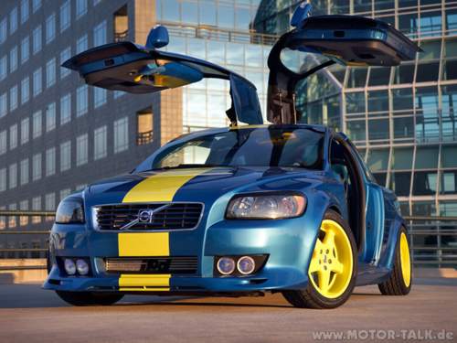

2x H3 nachbau-nebler von Hella .. 1x mit H3 55Watt und 1x mit TFL ausstatten.. fertig ...
kann man das GUT aus GFK bauen ala ipd ?! ... als LED-Alternative gibts nur die "Streifen" habe keine geeigneten Ringe gefunden bis dato...
Ipd-volvo-c30-concept-1488

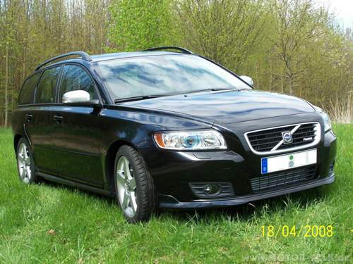

Könnte man so eine Doppeldingens-Beleuchtung mit Neblis + TFL auch in nem V50 R-Design 2009 realisieren?
Und wenn ja wie?

Bitte beschreib mir Deine Lösung nochmal - irgendwie hab ich das ned wirklich kapiert.....
Dann schau mal dieses Bild an und berichte was du siehst... Mehr brauche ich nicht sagen... Denke ich mal... 🙂
ah jetzt ja - jetzt verstehe ich - schaut natürlich auch ned schlecht aus. Welche TFL hast du? Hela LED. oder andere? Und kannst mal den Einbau etwas schildern?
