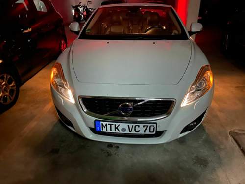

mein Cee "zwinkert" mich seit einiger Zeit dauerhaft an, wenn ich z.b. die leaving-home-Funktion verwende.
Mal abgesehen von defekten Kalbeln o.ä.: kann das an einer Sicherung liegen oder sind das die Leuchtmittel?
Sowohl Positions- als auch Standlicht gehen links nicht.
Siehe Foto.
Danke und viele Grüße aus dem heißen Frankfurt ;-)

Überprüf zuerst die Sicherung. Die Richtige dürftest Du in der Anleitung herausfinden. Wenn die es nicht ist, schau nach der Steckverbindung am Scheinwerfer.

Also ich würde wie bereits geschrieben am Steckverbinder der Lampe schauen bzw. nach der richtigen Sicherung. Vielleicht hilft auch ein wenig Kontaktspray.

Also, wie @racinggreen schon schrieb. Erst mal die Sicherung finden und schauen, was die von sich gibt. Dann die Lämpchen nachsehen und ggf. mal ein Meßgerät bemühen. Übrigens, wenn irdenwelche Lämpchen einfach nur durch LEDs ersetzt wurden, kann das nicht nur zu unerwünschten Effekten führen, sondern auch zum Erlöschen der Betriebserlaubnis führen.
Hey Leute, vielen Dank für die vielen Antworten und die Diskussion dazu. :cool:
Wenn es nur EIN ausgefallenes Leuchtmittel wäre - klar - dann hätte ich mich direkt an das Austauschen ebendiesem gemacht. Hier scheint mir aber, dass beide Lämpchen gleichzeitig ausgefallen sind (ich kann mich irren).
Der übrige Scheinwerfer funktioniert soweit, also Abblendlicht, Fernlicht, Blinker, etc.
Ich habe keine Leuchtmittel durch LEDs oder sonstwie ersetzt. Ich bin sogar der Meinung, dass es noch die Werks-Leuchtmittel sind.
Der Grund, weshalb ich hier erstmal frage, ist recht einfach: convenience :D
Nein im Ernst: ich hab wenig bis keine Ahnung von KFZ-Elektronik und -Technik und habe bei meinem Cee (außer beim Domstrebeneinbau) generell noch nie selbst Hand angelegt (aber die Reifen wechsle ich immerhin selbst :D). Von daher bemühe ich lieber erstmal die sachverständige Community - allein auch wegen Erfahrungswerten.
Ich schau mir das morgen mal in der empfohlenen Reihenfolge an: Sicherung, Steckverbinder, Birnen
Recht herzlichen Dank schonmal ;)

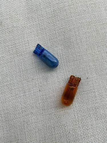

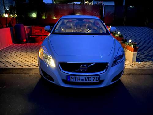

Oh Mann,
ist das jetzt alles, was zu Sicherungen und kaputten Birnchen zu sagen ist? In der gleichen Zeit, in der hier die geistigen Ergüsse zu dem Thema in die Tasten gekloppt wurden, habe ich bereits die Birnchen gecheckt, die Sicherung geprüft und die Leitungen durchgemessen. Und - ich hab alle Lampen an. :) :)
