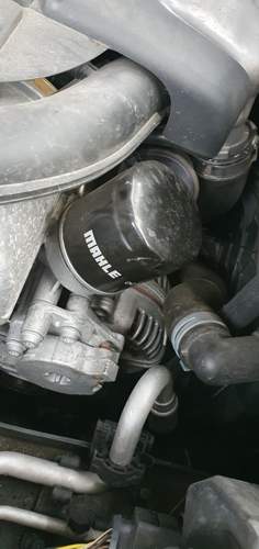

Frage zum Ölfilterwechsel 1.4 TSI
VW Tiguan 1 (5N/5N2)
der Ölfilter sitzt kopfüber.
Wenn ich den abschraube, kommt da viel Öl raus?
Tiguan 1, Facelift, 1.4 TSI
Ölfilter 1.4 TSI
4 Antworten
Ja, viel ist relativ, der Filter enthält ca. 1/4 Liter Öl.
Wenn man den losschraubt, vorsichtig anheben und das Öl
auslaufen lassen. An der Gummidichtung muss Luft in den
Filter eindringen können.
suedwest
Und schau, wenn du einen Ölfilterschlüssel verwendest, den Filter mit der Hand zu schrauben und dann den Schlüssel abziehen. Die klemmen manchmal auch am Filter fest, so lässt es sich der Schlüssel vom Filter besser und sauberer abziehen.
Oder du machst ein Loch oben rein und wartest ein wenig dann hast du keine sauerrei im motorraum
Dafür mögliche Späne im Ölkreislauf.
