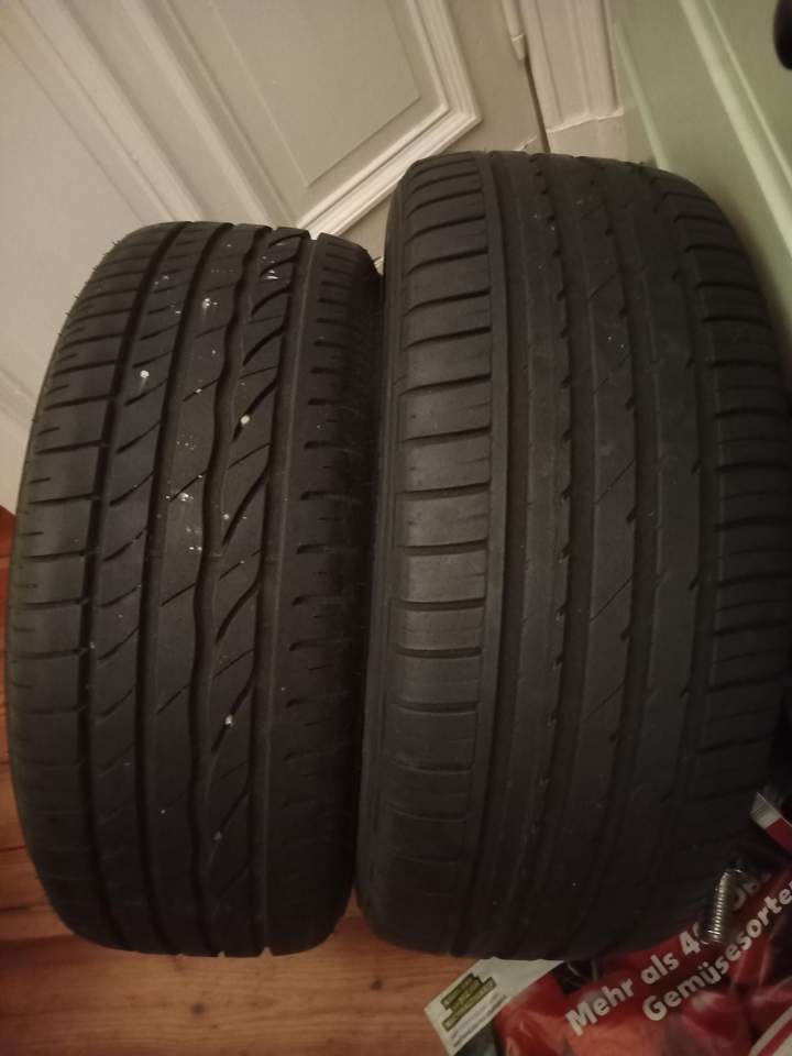

Hallo, ich habe ein "neues" auto und dazu sommerreifen die bereits auf alufelgen sind. Nun würde ich gerne zum ersten mal überhaupt reifen wechseln und es stellt sich direkt eine frage, und zwar handelt es sich um jeweils zwei verschiedene reifen und ich habe leider keine hinweise darauf welche vorne und welche hinten montiert werden sollten (links oder rechts leider auch nicht). Deswegen mal die Frage an euch, die reifen haben ja offensichtlich unterschiedliche profile, welche würdet ihr vorne bzw. hinten montieren? Auto ist ein opel vectra c BJ 2004, ich vermute mal mit frontantrieb. Ich hab ja keine ahnung, aber könnte mir vorstellen dass es für einen profi vollkommen klar ist.
Die reifen sind:
Fulda ecocontrol HP und bridgestone turanza ER300
beide 215/55/R16 93H
Li. turanza re. fulda

Sieht das auf dem ersten Beitrag nur optisch so aus, oder sind das zwei verschiedene Größen im Durchmesser.
Obwohl es verschiedene Marken sind so sollte der Umfang doch in etwa gleich sein.
https://img.motor-talk.de/media/forum-beitraege/bilder/frage-zu-reifen-welcher-vorne-und-welcher-hinten-t8257154/71880224/0_large.jpg
@kasemattenede Danke für deine ausführliche Antwort ... es hat aufjedenfall schonmal immens geholfen hier die frage zu stellen, ich denke so wie du und auch gummihoeker es ausgeführt haben macht es total Sinn, also erstmalig das ganze fachkundig sichten und ausführen zu lassen. Sicherheit geht aufjedenfall vor, ich fahre ja auch meine tochter rum mit dem ding ... Aber generell denke ich mal, vorallem mit der nötigen routine, sollte ein halbjährlicher reifenwechsel kein Problem darstellen, wenn man so wie ich bock drauf hat zu schrauben einerseits und andererseits natürlich von der kohle lieber ein eis essen zu gehen 😛
@Siggi1803 Ne das is ne optische täuschung weil der linke reifen schräg anliegt

Zitat:@smeisna schrieb am 20. Mai 2025 um 10:19:02 Uhr:
haben jeweils auf der einen Seite mehr abnutzung, lässt sich dadurch herleiten ob diese zuletzt links oder rechts montiert waren? Denn dann würde ich sie gerne andersherum montieren um die abnutzung auszugleichen, siehe anhang.
Das ist vermutlich die Außenschulter und die bleibt immer außen, egal auf welcher Seite. Die nutzt sich natürlicherweise einfach mehr ab, weil in Kurven stark belastet. Zudem ist nicht gesagt, ob der "Schlitz" innen und außen gleich tief ist.
Ich fahre das Modell selbst und kann dir da gerne ein Bild machen. Mein Fahrwerk ist übrigens tipptopp sauber eingestellt. Ich bin, ohne nachgesehen zu haben, der Überzeugung, dass das bei mir genau so aussieht.

Ich würde übrigens die Reifen mit den 8 mm nach vorne machen. Der Frontantrieb sorgt dann dafür, dass sich schon nach wenigen Wochen die 8 mm an die 6 mm angeglichen haben werden. Bei Regen würde ich aber Kurven unabhängig von der Anordnung etwas vorsichtig fahren. Bei 7 bzw. 8 Jahren Alter könnten die Reifen schon etwas hart geworden sein ...

Meine Fulda EcoControl HP sind eine schmälere Version, das Profil minimal anders. ABER der Schlitz an dem Außenschulterblock ist schon weg, wenn er am Innenschulterblock noch da ist. Nachdem ich eben nachgemessen habe ist das Profil über die ganze Breite gleichmäßig abgefahren.

Wegen 2mm Differenz bei 8mm vs. 6mm Profiltiefe mache ich mir auch definitiv keinen Kopf und packe die 8mm einfach auf die Vorderachse und fahre damit. Für vier neue Gummi aus der Preislage des Fulda legst du aktuell mindestens ~360€ hin und musst noch die Montage/Entsorgen bezahlen. Das wäre dann eben der 110%ige Weg.
Meine Fuldas sind aus 2018/2019 und ja die sind definitiv härter als die einjährigen Continental EcoContact6 am anderen Auto, aber weder deswegen noch weil sie einen minimalen Unterschied in der Profiltiefe haben, werde ich die entsorgen. Im Nassen ist da auch nichts rutschig und durchdrehen tun die Räder beim Anfahren auf glatten Asphalt am steilen Berg auch nicht. Aber klaro, die Leistung wie vor 5 Jahren bringen die nicht mehr, merkt man im Normalfall aber nicht; aus dem Extremfall heraus möchte ich gar nicht argumentieren. Und natürlich laufen da auch aktuell die tiefer profilierten Reifen auf der vorderen Achse (Antriebsachse). Das bekomme ich ja eh zum Saisonbeginn nicht anders hin und will es wegen gleichmäßiger Abnutzung genau so haben. Wie es am Ende der Saison dann aussieht, steht immer in den Sternen.
Also ich war beim schrauber meines vertrauens und die reifen mit dem besseren profil sind jetzt hinten drauf mit folgender Begründung:
die schlechteren weiter mehr abnutzen um dann die beiden neu zu kaufen und die bridgestones weiter zu verwenden da diese noch sehr gut sind. Fand ich schlüssig also haben wir es so gemacht.
Hatte auch die gelegenheit bei nässe das auto mal auf einem großen platz an die belastungsgrenzen zu bringen und bin sehr zufrieden mit dem Fahrverhalten, also ist jetzt nicht spürbar der unterschied zu vorherigen, hab jetzt seitdem auch schon 600km runtergerockt und bin zufrieden ... Danke für eure hilfe
