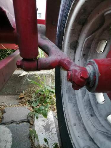

Ich hab da mal eine Frage an euch. Ich suche für einen Eigenbau Anhänger aus den 80zigern Radlager. Ich hab mich schon bemüht google zu fragen. Ich finde Produkte von 5-45 €. Ich bin mir aber unsicher welche Marke ich nehmen soll/kann. Nicht das ich nach den ersetzen, 5 monate später ein festes Lager hab da es irgend son minderwertigen mist gekauft habe. Was ist zu empfehlen? Gibt es gute Shops wo man sowas beziehen kann. Lieb wäre das ich 1 Shop beide Lager bekomme wo auch P/L und Marke gibt?
Danke MfG
Daten zu den Lagern

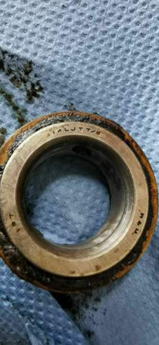

Maße kleines Lager:
Innen 21,8mm
Außen 50,8mm
Breite 14,4mm
Nummer: 14LJT7/8

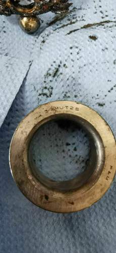

Maße großes Lager:
Innen 24,7mm
Außen 62,0mm
Breite 17mm
Nummer: 37MUT25 bzw 37MJT25

Was sind denn für Radlager geliefert worden?? Kegelrollen oder normale Rillenkugellager?? Blocklager sicher nicht. Mal ein Foto von den Neuen?

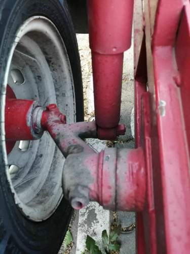

Hallo, ja hab die ganze zeit vergessen zu antworten, ist gerade viel los. Es wurden Rillenkugellager geliefert aus GB. Leider ist die Qualität nicht die schönste, die neuen haben schon einiges an Spiel.. Vll wäre es doch Sinnvoller auf Schrägrollenlager umzubauen, das Lagerspiel kann man so an sich nicht einstellen, da das Lager schon hinter den Gewinde sitzt, die Unterlegscheibe an sich liegt am Zapfen an, ich muss mal die andere Seite schauen, irgendwas ist sehr komisch. werde mich auch mal mit paar Werkstätten auseinander setzen und ne akzeptable Lösung zu finden. Ich setz aber mal noch 2 Fotos rein, von den Lagern setz ich ein Foto nach, die hab ich gerade nicht Zuhause 😁 . Stoßdämpfer muss ich auch mal erneuern. Die haben jetzt auch 40 Jahre auf dem Buckel. Aber kennt Jmd von euch die Achse? MfG
