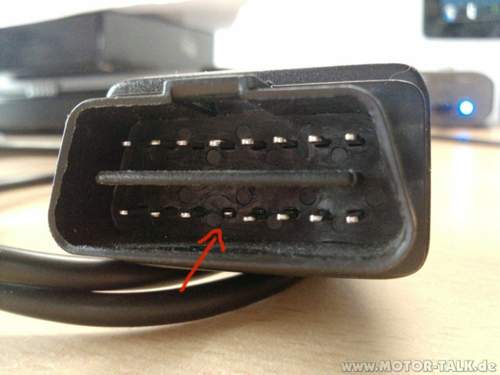

Hab mir vor kurzem die Software (NO AGR) ink. Leih IPF-System von EDS bestellt. Heute kam auch alles bei mir an. Beim genaueren Hinsehen ist mir beim Zwischenkabel was aufgefallen. Beim OBD Stecker fehlt ein Pin, bzw ist versenkt (siehe Bild). Jetzt weiss ich nicht, ob dies so gehört, oder ob es sich um einen Fehler handelt. Hab diesbezüglich auch schon ne Mail an EDS gesendet, leider bis Dato ohne Antwort. Daher mal die Frage an Euch (der halt schon Erfahrungen damit sammeln konnte), ob das so gehört, oder doch ein möglicher def. vorliegt............

Bei mir steht dieser Pin und der rechts daneben sogar weiter raus. Die Frage ist nur ob dieser Pin überhaupt wichtig für die Programmierung ist 😕

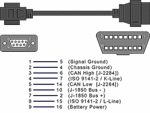

Keine Ahnung od dieser wichtig ist. Hab da mal ne Belegung (siehe Anhang). Hab zwar das Foto verkehrt geschossen (erstes Foto), müsste aber Pin 4 sein. Hmmmmm......... Auch da bin mir mir jetzt nicht ganz sicher, ob es die richtigen Belegungen sind.
Heute ist bei EDS Ruhetag. Mal schauen, ob morgen was kommt........
Ach ja, von da hab ich die Belegung: http://www.kds-online.com/.../266
30020-obd-kabel-belegung
4 oder 5, sind beide belegt, schade. Wohnst wahrscheinlich weiter weg von EDS?

Hallo.
Kannst du den Stecker öffnen?
Wenn ja dann schiebe den Stecker durch. Ohne vollständige Kontaktbelegung würde ich nicht flashen.
Diese Kontakte verschieben sich schon mal gerne bei den billigen OBD Stecker.

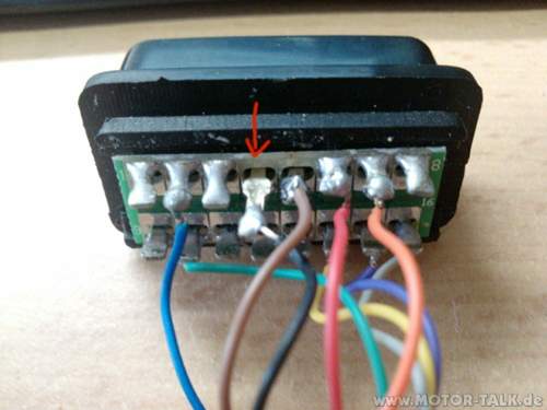

Ja, kann man öffnen. Und ich hab´s jetzt auch gemacht. Da wurde schon reichlich Gepfuscht. Kein Wunder das auf der Rechnung steht: "Für Folgeschäden übernehmen wir keine Haftung"
Na gut, werd´s mal neu Löten (auch die anderen Pins) und dies dann verrechnen 😁
PS. Immer noch keine Antwort. Also der Support ist wirklich nicht das wahre.............. Werd dazu ne Doku (mit Bilder) mitschicken, was man da geliefert bekommt. Mit der grossen Bitte, die Ware vor dem Versand zu überprüfen. Wenn da was schiefläuft, na dann gute Nacht.

Hallo.
Das sieht aber nicht gut aus.
Auf der Pertinax Platine ist ja keine Kupferleitbahn zu sehen.
Hoffentlich bekommst du das hin, ist da kein Material zum löten vorhanden zurück schicken oder warten auf eine Mail.
Gruß Werner

Hab denn OBD Stecker repariert, bzw die Pins neu verlötet. Dann kurz mit meinem Multimeter geprüft (auf Durchgang, bzw möglichen Kurzschluss). Alles Wunderbar.
