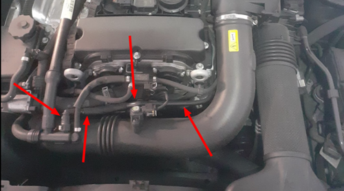

beim Wechsel der Nockenwellenversteller und Kette ist mir ein Plastikrohr gebrochen, konnte es mit Alu-Klebeband und einem Schrumpfschlauch (mit Kleber drin) notdürftig reparieren. Würde das nun gerne ersetzen, finde jedoch kein passendes Ersatzteil (auch im EPC nicht). Anbei ein Foto mit Pfeilen.
Wäre nett, wenn mir jemand verrät wie das Teil heisst und ggf. die Ersatzteilnummer. Gerne auch, wie man das im EPC finden kann, habe alles versucht.
Es ist ein M271.820 EVO Motor Bj. 2011
Danke und Gruss

Nennt sich Regenerierleitung. Zu finden unter Auspuffanlage/Luftpumpe im Teilekatalog. EPC habe ich nicht.
@Freemind
Diese Regenerierleitung hat bei M271.8xx Turbo EVO Motoren ohne verbaute Luftpumpe die Teilenummer A2710181300 / A 271 018 13 00
Die Teilenummer steht bei einem verbauten Originalteil aber auch auf einem silbernen Aufkleber auf der Regenerierleitung. 😉

Besten Dank für die schnelle Hilfe! :-)
