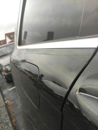

Meine Frau hat heute einem Andreaskreuz einen Seitenhieb verpasst.

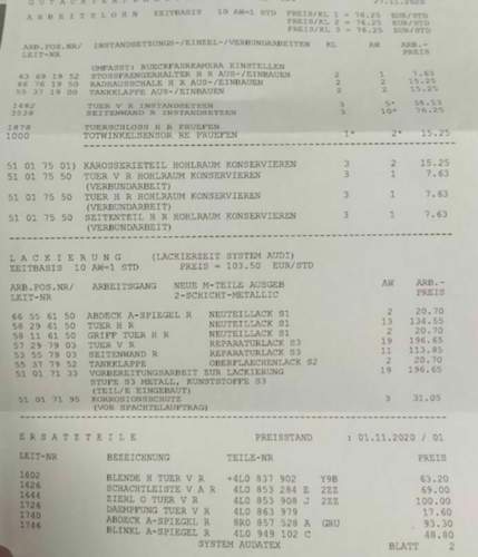

Die HUK hat dann einen Sachverständigen geschickt und mir erscheint das Gutachten doch sehr gering.
Für das Instandsetzen der Seitenwand werden lediglich 76€ fürs Instandsetzen und 113€ für den Lack berechnet.
Für mich sieht das eher so aus, als ob die Seitenwand neu muss.
Der Rest passt sonst (Tür hinten neu, Tür vorne neu, neue Leisten, lackieren etc.)

Themenstarteram 3. Dezember 2020 um 20:55
Nein, ist wirklich nur das Instandsetzen.
Oben im Gutachten steht:
10 AW = 1 Std.
Preis Kl.\1 76,25
Preis Kl.\2 76,25
Preis Kl.\3 76,25
Unter Instandsetzung:
Seitenwand R Instandsetzen: KL 3 10 AW 76.25
andere Position haben entsprechend weniger oder mehr AW
Auszug Gutachten
erscheint mir auf den ersten blick auch etwas günstig, aber ich bin kein sachverständiger. hängt sicher auch davon ab, wie tief der kratzer ist. es wirkt auf mich so, als wäre da ne kleine delle, die man sicher leicht drücken kann..
neu muss das seitenteil aber m.e. nicht. so ein eingriff wäre auch immer der worst case.

der obere Kratzer im Bild ist wohl ein Altschaden, der nicht mir dem neuen Schaden zusammenhängt.
Bloß nicht die Seite ersetzen! Hast Du den Rost gleich mit eingebaut.
Wer bzw welcher seriöse Betrieb arbeitet für 76, 25 €? Ich hab' zur Qualität so meine Zweifel...
Das Seitenteil ist schon instandsetzbar, aber eine Stunde ist eindeutig zu gering bemessen.
Hier wären ca. 2,0 - 2,5 h angemessen.
Ich würde den SV darauf ansprechen.
Ich hoffe du bist kein gutachter.... Ist kein Altschaden. Ist das schöne rot vom Andreaskreuz bzw dessen Schutzumrandung.
Habe mir ein zweites Gutachten geholt, welches die Schadenhöhe auf 5900€ beziffert. Wird wohl leider vor Gericht gehen

3300€ Netto. Vom Blinker vorne rechts bis zur Seitenwand alles beschädigt. Und es ist ein Q7, da sind die Teile teurer und die Arbeiten dauern auch da nunmal länger.

Und auf was willst Du klagen?
Die Versicherung behauptet das sie jemanden hat der für den Preis fachgerecht repariert. Das ist erst widerlegt wenn ein Gutachter die erfolgte Reparatur als nicht fachgerecht attestiert.
