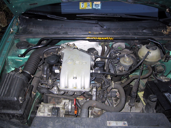

Der US-2Liter hat nen Querstromkopf. Den könnte man höchstens mit nem 1.6er verwechseln.
http://jpg123.tripod.com/id19.html
ja, ich weiss, aber ich dächte bilder gesehen zu haben wo ein 4er cab 2 liter ebenfalls das selbe saugrohr hat...
jo stimmt soweit ich weiß wurde der us golf nur mit 2l8v gebaut und vr6 was anders gabs dahinten nicht..
der 2 liter da hat nen querstromkopf... mkb : ABA und hat ne motronic drinne
das mit dem 4er würd mich auch mal interessieren.. wenn man die daten vergleicht sind hub und bohrung gleich also gleicher rumpf... die ab 98 bis ca. 01 (weiß ich grad net so genau) gebauten motoren im 4er udn beetle besitzen auch nen querstromkopf... nur ich kann leider nicht sagen ob die gleich sind ich sage mal nein vlt mag der brennraum und ventile gleich sein aber die modelle ausm 4er besitzen irgend so eine frischluft einspeisung in auspuff und haben euro4 abgasnorm, weiß nicht ob das nur an der einspeisung von luft liegt .. einspritzung auch motronic

Genau mit dem AEK (1,6er ohne Schaltsaugrohr)
Motorteile müßten von dem auch passen.
http://jpg123.tripod.com/.../engine.jpg
