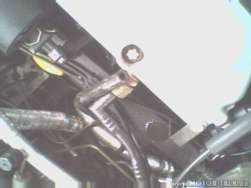

Ich habe jetzt mein Omi abgecheckt.
Ich dazu gekommen das es hinter dem Motorblock nähe der ZKD und KMB.
Ich habe alles abgetastet mit den Händen und einer Kamera es war nichts Nass.
Ich habe denn unter dem Auto abgecheckt und da habe ich gesehen das es Tropfen frage ist nur wo 😁
Ich habe nix finden können allerdings habe ich diesen Schlauch gefunden der war Hinter dem Motorblock nähe KMB da wo der Temperaturfühler und Temperatur Anzeige. habe gesehen das dieser locker ist und habe mich gefragt was ist das für ein Schlauch?
Ich habe ja erwähnt das es im Motorblock gezischt hat so das ein Luftschlauch undicht ist habe gedacht das ist der aber fehlanzeige der Schlauch ist auch trocken.
Das Zischen haben ich gefunden das war ein Luftschlauch hatte ein Loch habe ich behoben.
kann mir einer sagen das das für ein Schlauch ist so wie ihr den sieht geht der nach unter entlang und geht globe nachhinten.
Wie ist das mit den Kühlwasser der Kreislauf wie und wann läuft das Wasser wieder zurück?

Zum Schlauch :
Das wird der Entlüftungsschlauch vom AT-Getriebe sein .
Der liegt irgendwo frei hinter dem Motor und Stirnwand .

Kannst du mir vllt genau sagen wo das ist und vllt auf ein Bild dazu und das denn markieren.
MFG
Kannst du bei den Bild was ich eingefügt habe mal sagen wo genau die ZKD ist und markieren.
Kannst du auch gleich markieren was du meinst mit den beiden Ablaufschläuchen.
Danke

hi Leute
ich war gerade unten und habe mal jetzt alles gegeben.
bin davon überzeugt das das qwalen und das riescht nach verbranntem öl ich denke es ist der der öl kühler oder dichtung ist oder wie das heißt
weil er hat ja kühlwasser und ölverlust kann das selber austauschen
