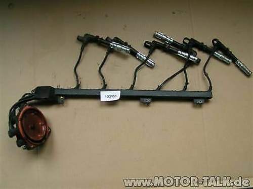

hallo und guten tag zusammen,ich wollte mal (weil hier oft gelesen) meine verteilerkappen und
läufer kontrollieren,nun meine frage als schreibtischtäter wie mache ich das?
kann mir jemand eine anleitung geben,wie genau ich vorgehen muss und wie und was ich
entfernen muss,wo genau sitzen die teile,vielen dank schon mal und allzeit gute fahrt.
lg b.w.
p.s. wenn jemand bilder hat etc. wäre toll

Guten Morgen
Das dürfte kein Problem sein.
Zuerst die Abdeck kappe abziehen, sofern vorhanden, dann siehst du die ganzen Stecker.
Die Verteiler kappe ist dann mit 3 Schrauben befestigt, vorsicht nicht Rund machen.
Die Kabel sollten lang genug sein, so das du sie zum Kontrollieren nicht abstecken musst.
Dann die Kappe nur noch abheben und Reinschauen:-)
Bilder hab ich jetzt aber keine auf Lager, aber wenn du es dir anschaust, dann weisst du schon was ich meine.
Güßle
Claus
Hab doch noch eins Gefunden, so siehts ausgebaut aus:
12957-1-d6250340

Die ist nur mit den drei Schauben befestigt, sind bei mir Kreutzschlitzschrauben. Nur einen Guten Schraubendrehen nehmen und abschrauben.
Kannst nichts Falsch machen, beim Zusammenbau kannst auch nichts verdrehen, sie geht nur in einer Stellung drauf.
Ich sehen gerade das es beim W 140 sogar inbus schrauben sind, dann gehts ja noch besser.
Hier so sieht er von Oben aus, da siehst du sehr gut die Schrauben.
http://www.google.de/imgres?...
