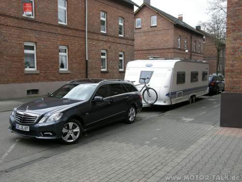

Hallo Camperkollege,
Ich habe jetzt nach 5 Monaten gute 9000km runter, davon knapp über 1000km mit meinem 1900 Kilo Tandemachs-Bomber (2,5m x 8,43m). Die ersten paar male stand er noch auf Winterrädern, jetzt mittlerweile auf Sommerreifen.
Spritverbrauch im Gespannbetrieb bei Ausnutzung der Tempo 100 Zulassung mit Winterbereifung ca. 11,5l- 12,0 l, auf Sommerreifen ca 12,5 bis 13 l.
Die Airmatic ist schwer gewöhnungsbedürftig. Das Heck wirkt etwas teigig. Merkwürdigerweise fühlt er sich besser an in Stellung "Komfort", als in der Sportstellung, bei der das Fahrzeug noch knapp 15 mm absinkt und eigentlich für das Gespann den besseren Zustand darstellen sollte.
Das ganze Gespann ist in der härteren Abstimmung auch sehr Seitenwindempfindlich. Mit meinem Opel Omega Caravan konnte ich vorher entspannter LKW und Reisebusse überholen.
Die Motorleistung ist im Gespannbetrieb allerdings eine ganz andere Liga. Beim Beschleunigen oder am Berg vergisst man da gerne schon mal die 2 Tonnen am Haken, da der Diesel über jedweden Zweifel erhaben ist.
Ebenso die original Anhängerkupplung in Verbindung mit der Rückfahrkamera macht das ankuppeln auch von sehr schweren Hängern zum vergnügen. Ich rangiere einfach die Kugel in Stellung "Sport" unter den Kupplungskopf und hebe das Auto dann mit der Stellung "Erhöht" um knapp 50 mm an. Ich muss kaum noch die Deichselkurbel betätigen. (Sehr nett, wenn man faul ist , so wie ich ).
Alles in allem macht der Dicke aber eine recht ordentliche Figur vor dem noch dickeren Hänger :-)
Jürgen
Gespann-winterreifen

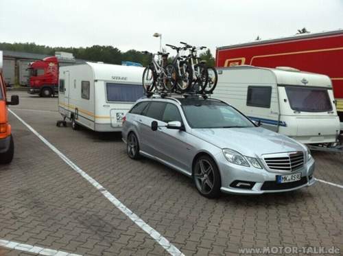

ich wollte auch mal kurz meine Erfahrungen mit WoWa-Betrieb weitergeben.
Die Stabilität des Gespanns ist sehr gut und keineswegs schwammig. ( Mit Sommerbereifung 275/30 R19)
Das Anhänger ESP habe ich bis dato (zum Glück) noch nicht live erlebt.
Ich habe ca 1300 kg am Haken + vollbesetztes Fahrzeug mit voller Beladung inkl. 4 Fahrräder auf dem Dach.
Der Motor (350 CDI) spielt auch an Bergen mit dem Gewicht; Leistung für Überholvorgänge ist immer ausreichend vorhanden.
Der Verbauch liegt zwischen 10,5 und 15 Litern, je nach Gaspedalstellung und zu befahrenden Strecke (Steigungen +Gegenwind)
Ich fahre auch meist mit Tempomat (105-110), aber selbst wenn man mal unbeabsichtigt in die 120er Gegenend kommt liegt das Gespann völlig ruhig.
@diding: Es gibt so etwas wie eine "100er" Zulassung mit Plakette für bestimmte Anhänger, achte mal darauf.
rokeu
Img-0127
