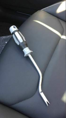

Hi zusammen,
meinen Tiguan habe ich komplett auf das R-Line Bodykit umgebaut. Das war das erste mal das ich überhaupt an einem Auto geschraubt habe und habe es geschafft.
Jetzt überlege ich mir den Innenraum zum schwarzen Dachhimmel etc. umzurüsten. Was meinen die Bastler und technisch versierten unter euch? Ist das eine ganz andere Hausnummer und deutlich komplexer/ aufwendiger? Oder meint ihr, nach dem äußerlichen umbau vergleichbar?
Vielleicht könnt ihr das besser einschätzen als ich und könnt mir mit einem Rat weiterhelfen.
Besten Dank und Gruß

Nicht schwieriger als außen, vom meiner Einschätzung. Himmel bedeutet alle Säulenverkleidungen weg, müssen sie ja sowieso wenn du auf schwarz umrüstest. Haltegriffe am besten mit Original Werkzeug, s.Bild, Leuchten raus und was da noch so alles rumbaumelt. Sitze flach legen und nach hinten raus das Ding. 1-2 Stunden sag ich mal.
edit: vllt 3 Stunden Kofferrauverkleidungen müssen auch raus, anders kann man die D-Säulenverkleidungen nicht ausbauen.
1
@Cross Polo danke für deine Einschätzung, ich vergaß noch zu erwähnen, dass ich das Panoramadach verbaut habe.
macht kein Unterschied.

Ach, ich hab auch schon viel an Autos gebastelt. Kleinigkeiten, dank der Gruppe, auch an Tiger.
Allerdings finde ich den Himmel immer etwas kriminell. Gerade die Fahrzeughimmel sind oft Grund für alle möglichen Knistergeräusche die sich dann schlecht orten und beheben lassen. Da hätte ich mit meinen zwei linken Händen dann schon nen heiden Respekt vor...
