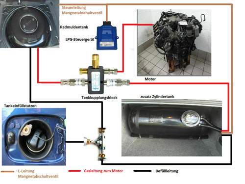

In meinem GLK sind 2 LPG-Tanks verbaut.

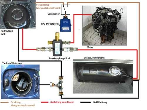

Jetzt hat mir ein Umrüster gesagt, dass so wie die Tanks bei mir verbaut sind, es nicht der Verordnung für die Gasanlagen entspricht, da es kein Umschalter für die Tanks gibt.
Ich habe mal zwei Bilder angehangen.
Bild 1, ist der mo­men­tan Zustand
Bild 2, so sollte es eigentlich sein, laut Aussage des Umrüster.
Was sagt ihr dazu?
Stimmt die Aussage des Umrüsters oder hat sich die Verordnung geändert, sodass man die Tanks auch ohne Umschalter verbauen darf?

Der Umrüster hat recht. Hatte in einem früheren Fahrzeug auch zwei Tanks mit Umschalter. War genau so aufgebaut wie auf dem zweiten Bild.
Nein, er hat nicht Recht!
Es ist bei einem Mehrtankverbau vorgeschrieben, daß immer der zuletzt genutzte Tank den Überdruckabbau übernimmt, um ein Überfüllen bei ebenenversetztem Verbau zu verhindern, dafür ist ein "Entweder.Oderventil" ausreichend, da die Multiventile Rückstromoffen sind. Ein lediglicher Verbau eines Umschalters ist dafür nicht geeignet. Das E/O Ventil ist zweckgebunden und völlig ausreichend, da dieses die momentane Nutzung auf einen Tank beschränkt! Der Rückstrom (Überdruckabbau) erfolgt immer in den zuletzt genutzten Tank!
Stimmt natürlich, man kann auch das E/O Ventil nehmen. Bei mir war damals nur ein T-Stück drin, daher war der Umschalter nötig.
Das ist in der Form aber nicht zulässig, weil so das Gas von einem Tank in den anderern strömen kann- unter Umgehung des 80% Füllstops über die Entnahmeleitung. Du entnimmst Gas aus einem Tank, gleichzeitig steht der Druck aber über das T Stück am Anderen am Multiventil an und kann dieses aufdrücken - für Druck aus dieser Richtung sind die Ventile nicht gebaut.
Wenn, dann ein T Stück mit Rückschlagventil, das genau das verhindert.
Ja, war ein T-Stück mit Rückschlagventil, aufgrund der von dir beschriebenen Umfüllproblematik. Das war 1999, das hat irgendwie niemanden wirklich interessiert...

Exakt! Fleetwood hat mir das vorweggenommen!
Nur ein Umschalter ist nicht zulässig, da die Ventile ja wie bereit bemerkt rückstromoffen sind, deshalb müssen dort E/O Ventile drin sein. Der el. Umschalter ist absoluter Quatsch!
Wenn beide Tanks nebeneinander, auf einer Ebene verbaut sind, kann es nicht zur Überfüllung kommen, dort bräuchte es nicht mal ein E/O Ventil (ich weiß, es ist vorgeschrieben), aber bei ebenenversatz ist das unbedingt wichtig!

Kann ich, wenn der TÜV jetzt irgendwann meinen 2 Tank bemängelt, den Umrüster der den 2 Tank verbaut hat zur Rechenschaft ziehen und darauf bestehen, dass er den Umbau (nachträglich Verbau des Umschalter) auf seinen Kosten vornehmen muss?

Du kannst Dich jetzt noch bei 100 anderen umhören, das änder nix an den Vorschriften. Es muß ein E/O Ventil rein, basta! Wenn Du Glück hast, blickt das der Prüfer nicht, was aber auch nicht so sein sollte!
Überlege mal selbst, das E/O Ventil aht seine absolute Berechtigung! Laß es nachrüsten und gut iss! Kannst ja mal den Einbauer des Tankes fragen, ob er das für Lau macht!
@Gascharly
Das Prins Tankkopplungsblock ist doch ein E/O Ventil, oder???
Das ist verbaut!!
Die Frage ist, ob jetzt zusätzlich noch eine Elektrische E/O-Schaltung sein muss.
Nein! Eine el. Trennung ist unnötig und nicht vorgeschrieben!
