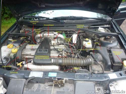

Nun wieder mal das leidige problem, bei uns sind ja schon die ersten minusgrade, und das auto geht fruh nach denn ersten fahrmetern bei betätigung der bremse aus, aber nur wenn motor kalt ist, danach nicht mehr. LLV gereinigt, das ding wie es auch immer heist wo luftschlauch rangeht auch getauscht, aber immer wieder das selbe problem, wenn es kalt wird. nerft halt, bei der ersten ampel oder kreuzung geht die karre aus. verbrauch auf 100 km ubrigens 9 liter denke normal oder?
so hoffe auf hilfe dieses problem zu lösen.

Ich würde auch sagen:
Kurbelwellengehäuseentlüftungsventil kaputt und oder der Eckschlauch.
Oder falsches Öl drin.

Hallo Andreas, ein herzliches Zurückwillkommen hier im Escort Forum !
Finnland ist schön, ich bin in Ungarn und zum Glück noch im + Bereich am Thermometer!
Dein Problem haben viele Essi Fahrer jetzt in der kälteren Phase des Jahres.
Und das Thema hat auch schon einen langen Bart hier😁
Welches Öl hast du drin?
Es sollte 5W40 -er drin sein.
Wenn du 10W oder 15W drin hast, ist die Viskosität für die Hydrostössel nicht ausreichend bis der
Motor nicht warm wird, deswegen läuft er unrund und geht sogar aus.

ALSO ÖL 5 W 40 DRIN; IST DAS RICHTIGE; WIE MANN MIR VERSICHERT HAT:
ES SOLL JA KEINE DUMME FRAGEN GEBEN; ABER WO SITZT DAS HIER GENANNTE VENTIL; UND WELCHEN SCHLAUCH MEINST DU:
ANDREAS
KLAAAAAAAAAAAAAAAAAAAAAAAAAAAAAAAAUUUUUUUUUUUUUUUUUUUUS wo bist du ?😁😁😁
Guck x da, wo KWGEV steht😉
Zeichnung1-53445

also bild ist gut - wenn dein mot ident mit bild
siehst wie empfohlen unten rechts, gelbe schrift:
KWEGEVentil.....!!! (..mit ECKSCHLAUCH), du siehst NUR
den ECKSCHLAUCH,
wenn du kein hand wie WC-deckel hast,
kannst ......L-förmigen eckschlauch, (3 x 8cm) linkslastig
unterfangen, druck/zug soweit wie möglich links,
unter li./re. leicht drehend nach oben ziehen.....! wenn raus,
hängt VENTIL entweder mit dran=gut;
im anderen fall bleibts unten im GUMMISITZ(kann bleiben) drin= auchgut;
dann schlauch versuchen, rechts von metallrohr zu ziehen,
v o r s i c h t i g, bevor kein neuer da, darf nicht kaputt gehn,
motor läuft dann nicht ...oder wie känguruh,
inspiziere schlauch u ventil bei gutem licht,
6-bypasslöcher müssen frei sein - ölrücklauf - ventilteller
muss bei über kopf halten deutlich metallisch klakkern -
sehr gut säubern, schlauch innen mit pfeiffenreiniger,
oder isol kupferdraht als schlinge doppelt legen,
u modder aus schlauch entfernen - ventil in benzin baden!
könnte sein, dass es noch mal klappt - teile aus vorigem jahrhundert -
teile nur bei ford : vent=28,00eur, eckschlauch=13,ooeur. gibts
nur bei ford!!
wenn du längere zeit 5-40er öl fährst, passiert vermoddern
der beiden teile nicht mehr - kommt von schlechtem öl!
auswirkung??? - kennst selbst.
ach ja, freundliche fragesteller posten das ergebnis!!😁😁!
gruss claudius
(noch en tip: da wo L-schlauch/eckschlauch rechts abziehst,
geht auf gleicher ebene nach HINTEN (hinter rohr)...wieder ein schlauch weiter,
läuft am motblock in halber höhe vorbei nach hinten,
dann von dort in GEMISCHROHR, kannst VERLAUF nur fühlen, tasten,
position merken-schlauch auch abziehen,
auf durchgang prüfen=pusten, wenn lang genug,
vorn u hinten 5mm kürzen, sitzt dann wieder besser auf flansch.)
mach alles so - dann hast erst mal ruhe!)
