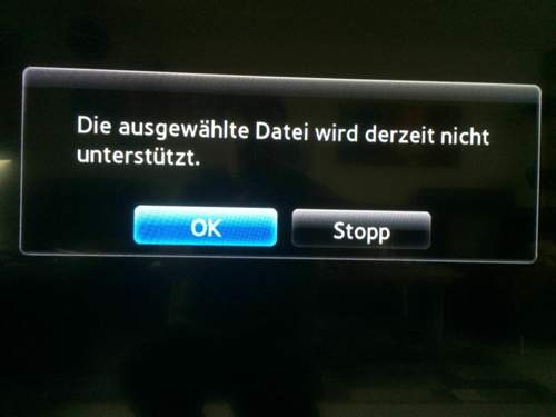

Soweit die Werbung. Wenn man nun Videos auf die SD Karte kopiert, sieht man zwar die Ordner, aber keine Dateien.
RTFM, Motortalk und Google hatten dafür keine Antwort.
Nachdem ich alle möglichen Formate (Container und Codecs) ohne Erfolg ausprobiert hatte, wandte ich mich an die Kundenbetreuung und bekam folgende Antwort:
"Die Kollegen der Fachabteilung haben mich darüber informiert, dass der USB-Anschluss und der SD-Slot nach unseren Informationen nicht für die Videowiedergabe konzipiert ist, sondern nur für Musik und Bilddateien. Für Videos muss der Kunde CD/DVD verwenden oder über den AUX-In eine externe Videoquelle wie z.B. einen portablen DVD-Player anschließen. Der DVD-Player selbst unterstützt folgende Formate:

- MPEG4/DivX ASP"
Da mich das Ausprobieren zwar schlauer gemacht hat (jetzt kenne ich alle Videoformate und Converter) das aber viel Zeit gekostet hat, dachte ich es macht Sinn dies hier zu posten.

Daraus verstehe ich nicht automatisch dass man gleichermassen [sic] DVD-Videos auf einen Datenträger kopieren und abspielen kann
Im Handbuch werden alle Formate aufgelistet, die man von einer DVD abspielen kann.
Es gibt aber keine Liste, welche Formate über USB/SD-Karte abgespielt werden können. Die Vermutung liegt also nahe, dass die Liste für beide gilt.
Erschwerend kommt hinzu, dass man auf Amazon kein Gerät findet, dass das nicht kann. Wenn man vom Standard abweicht, sollte man dies zumindest im Handbuch erwähnen.
