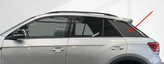

ich möchte auf meinen R sowas ähnliches wie beim "Black-Style-Paket" auf der C-Säule anbringen, siehe angehängtes Bild.
Also eine schwarze Folie, dich ich auch wieder jederzeit problemlos entfernen kann.
Ich dachte der T-Roc ist weit verbreitet, aber ich finde kein passendes Angebot im Internet, da wo man vorkonfektionierte Folien, oder ähnliches, kaufen kann.

Moin,
vorkonfektioniert würde je bedeuten, dass das Areal exakt als Folie abgebildet sein muss und man diese Folie auch genauso exakt appliziert. DAS bekommt aber selbst der beste Folierer nicht hin, weil es einfach nicht möglich ist.
Man holt sich einfach ein ausreichend großes Stück Folie, klebt es blasenfrei auf und schneidet dann sauber mit einem Cutter (da wo Dichtungen sind am Bestens unter der angehobenen Dichtung schneiden) drum herum. Fertig.
Gibt es die nicht bei VW als Ersatzteil?
Genau
