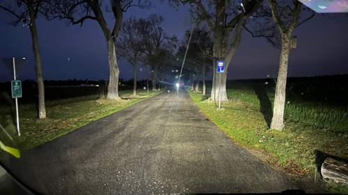

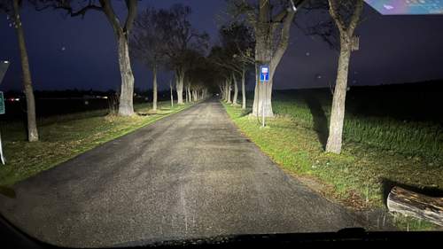

Heute hatte ich endlich entsprechende Bedingungen und war zufällig in der Nähe
der Stelle, an der ich die ersten Fotos gemacht habe.
Im Anhang zwei Fotos bei Regen (1x Abblend-, 1x Fernlicht). Aus meiner Sicht kaum Unterschied.
VG, Markus
PS: Die Kamera war eine andere, mittlerweile habe ich ein iPhone 14 Pro. Im April war das noch ein iPhone 11 Pro. Dadurch sieht es insgesamt heller aus als es in Realität ist, der Himmel beispielsweise war mit blossem Auge dunkel.
Osram H7 LED bei Regen - Abblenlicht
Osram H7 LED bei Regen - Fernlicht

Moin @Hulper
Ich finde Fotos zum Vergleich immer sehr schwer, gerade auch noch unterschiedliche Kameras. Ich sehe deutliche Unterschiede, auf den rechten Bild sind die Bäume wesentlich besser ausgeleuchtet.
Danke für Dein Feedback und sorry dass ich mich nicht klar ausgedrückt habe.
Ich meinte die Fotos gestern bei Nässe im Vergleich zum ersten Mal bei Trockenheit. Da besteht kein großer Unterschied finde ich, die Osram H7 LED machen ein wirklich gutes Licht (wenn man mal die Fleckigkeit ausser Acht lässt).
VG, Markus
