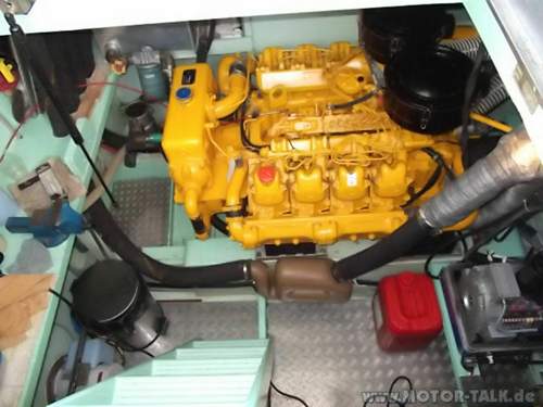

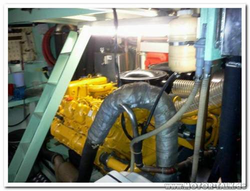

Wär ja nützlich, falls bei meiner geplanten Fahrt über den Teich die gebunkerten 3 Tonnen Diesel ausgehen 😁
Holla...das ist aber dann schon ein paar Klassen über Standard-Sportboot bei 3 Tonnen Diesel 🙂
Und ist sogar noch Platz für 2 Mercedes OM 422 V8 Diesel die immerhin die knapp 15 Tonnen auf 22 Knoten schubsen 🙂
