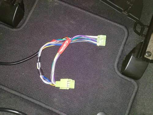

So der Einbau des Zwischensteckers am Verstärker unter dem Fahrersitz ist abgeschlossen und das Kabel ist auch in den Kofferraum verlegt. Leider funktioniert nicht alles so, wie ich mir das gewünscht hätte.

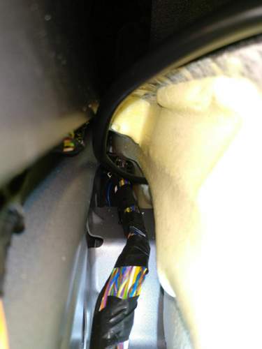

Es war ein ziemliches Gefummel das Kabel dorthin zu bringen. Ich musste unter dem Sitz das Kabel seitlich durch den Filzboden in die Seitenverkleidung, die glücklicherweise am Boden recht gut bis zur Rückbank abgeht. Das Ausbauen der Rückbank funktioniert auch (wenn man weiß wie es geht) recht einfach. Nur in den Kofferraum kommt man nicht so einfach. Ich hab dann eine Lücke an der unteren Ecke des Rücksitzes dafür benutzt. Aber das war noch der einfache Teil.
Die Steckdose auf der rechten Seite im Kofferraum anzuzapfen war noch schwerer (auch per Zwischenstecker) weil ich die hintere Verkleidung (unter dem Kofferraumschloß) nicht abbekommen habe. Damit musste ich das Kabel in der Verkleidung durchfädeln ohne es richtig festmachen zu können. Nun hab ich Angst vor klappern und werde das noch mal mit Filz ausstopfen müssen. (Falls irgend jemand weiß, wie man die Plastikverkleidung abbekommt wär das hilfreich. Unter sind zwei Schrauben, aber auch wenn man die abmacht hält es oben am Schloß bombenfest.)
Noch schlimmer ist, dass der Verstärker nicht so funktioniert wie ich dachte.
Erstens funktioniert die automatische Einschaltung nicht, also muss ich noch einen Steuerausgang suchen, damit der Verstärker nicht dauerhaft läuft. Das bedeutet weiteres Gefummel. Wahrscheinlich kommt die Automatik nicht mit dem Ausgangssignal des Class-D Verstärkers zurecht.
Zweitens ist die Bassbox am Premium Sound selbst in Minimumstellung am Regler zu laut. Also muss ich irgendwie noch den Pegel senken, also einen High-Low-Konverter einbauen, obwohl die Bassbox für Lautsprechereingänge geeignet sein soll (wenn man an der Box aus Versehen auf Line-In schaltet, dann erschreckt man sich ziemlich wegen der Lautstärke). Ausserdem setzt der Bass erst ab einem bestimmten Pegel ein, also ganz leise geht nicht.
Klanglich gibt es ordentlichen Tiefbass, aber keinen Kickbass. Das ist für mich wie erwartet und akzeptabel (die PS kann die ja machen), aber ein bischen besser hatte ich es mir schon erhofft. Ob ich bei der Aussicht auf weiteres Gefummel wegen der oben genannten Verkabelungsprobleme jetzt aufgebe und die Box wieder rausschmeisse oder doch noch weiter bastele ist zur Zeit nicht sicher. Auch, weil man (schon bei moderater Lautstärke) wieder Klappergeräusche durch den Bass im Kofferraum beheben muss. Die zerkratzten Hände (ich rate dringend zu Handschuhen) von allen möglichen scharfkantiken Plastik und Blechteilen und die zwei Tage Arbeit sind weitere Gründe, dass ich erst mal noch mal überlegen muss, ob ich weiter mache.
