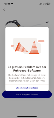

als Fiat 500e Wiederholungstäter habe ich meinen Neuen nun seit 3 Wochen und wollte soeben die EnBW AutoCharge Funktionalität aktivieren. Meines Erachtens sollte der Fiat diesbezüglich kompatibel sein. Allerdings bekam ich beim Aktivierungsvorgang eine Fehlermeldung: "Es gibt ein Problem mit der Fahrzeug-Software" - siehe Anhang.
Habt Ihr Erfahrungen? Ist der Fiat vielleicht doch nicht kompatibel.?
Freue mich auf Euer Feedback. Grüße.
Screenshot EnBW App

Danke für die Rückmeldungen. Laut Fiat App heißt mein 500er: "500E Hatchback My25"
MY25 konnte ich in der EnBw App nicht finden, La Prima ebenfalls nicht. Ich registrierte den Fiat als "500 Hatchback". Mir wurde angezeigt AutoCharge verfügbar, aber bekam wie initial beschrieben die Fehlermeldung.
Dann registrierte ich das Fahrzeug als "500e Hatchback Icon". Ich bekam jetzt allerdings keine Meldung, dass AutoCharge verfügbar sei. Auch beim Laden kein Hinweis, ob ich AutoCharge aktivieren möchte.
Das nächste Mal probiere ich noch "500 Cabrio 42 kWh", obwohl es kein Cabrio ist.
Werde berichten. Grüße.

Nachdem ich bei EnBW angefragt hatte, kam die folgende Rückmeldung:
"Lieber App Anwender, vielen Dank für Ihre Nachricht. Ihr Fahrzeug befindet sich auf unserer Blacklist. Das Fahrzeug sendet keine eindeutige MAC-Adresse. Wenn Sie das Fahrzeug registrieren, können andere eventuell mit der identischen ID, unwissend auf Ihre Kosten laden. Daher können Sie mit diesem Fahrzeug leider kein AutoCharge nutzen. Viele Grüße, Ihr EnBW mobility+ Team."
Warum bekomme ich diese Mitteilung nicht gleich in der App und muss erstmal rumprobieren? Eine kundenorientierte Programmierung sieht für mich anders aus ...
Nun beim Fiat Dandler nachzufragen, warum mein Fiat keine eindeutige MAC-Adresse sendet, stelle ich mir besser mal nicht vor.
Zumindest habe ich gelernt, dass die eindeutige Identifizierung für das AutoCharge über die MAC-Adresse funktioniert. Ist doch auch schon mal was ...
