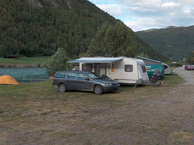

ich habe vor zwei Jahren, aus den gleichen Gründen das Modell von OMNISTOR angebaut. Mein 😉 hat mir aber abgeraten, die Halter für die Stützstangen (Füße) am Caravan zu befestigen, sondern diese immer senkrecht zum Boden zu stellen. Die Abspannung zum Caravan erfolgt bei mir über drei Stangen, welche mit großen Gummitellern angelegt werden. Von Dellen bisher keine Spur.
Ich habe 4cm unterhalb des umlaufenden Aluprofiels einen weiteres angebracht, und muß dadurch die Markiese nicht abnehmen, wenn ich an einem Ort doch mal das Vorzelt aufbauen will.
Gruß Manfred

Laut meines 🙂 ist die Eckleiste je nach Hersteller und Modell vier bis sieben Zentimeter stark, diese sollte man treffen.
Um dien Türbereich nicht zu stören sollte die Montage eh so hoch wie möglich erfolgen.
Ich hatte danach Probleme beim Einhängen der Vorzeltstangen und mußte die Montageösen auswechseln.
So wie es jetzt auf den Bildern zu sehen ist funktioniert es perfekt und das schon mehrere Jahre ohne Beanstandung.
Auf der Caravan in Düsseldorf habe ich mich bei Omnistore nach der Möglichkeit erkundigt, meine Gummitellerversion gegen die aktuelle Stangenhalterung am Markiesensack auszutauschen. Ich hatte nicht ganz zuende geredet und hielt schon eine Tüte mit dem Umrüstkit in der Hand. Kostenlos, das ist Service.
Den Caravan putzen wollte ich jetzt aber nicht noch. 🙂
Gruß Manfred
Und noch die rechte Ecke....
Die Kerderleiste der Markiese ist durch kleine Schrauben von oben durch die Schiene in die Kederleiste gegen Verrutschen gesichert, so dass diese beim Bremsen und Beschleunigen nicht verrutschen kann.
Wen der Schmutz stört kann putzen kommen.😉
Gruß Manfred
