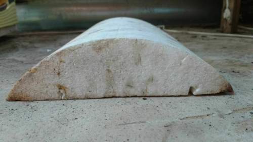

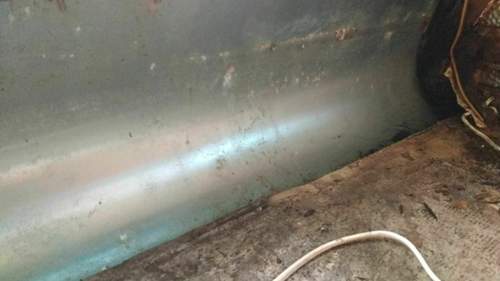

Wo bekomme ich denn so ein Styroporprofil für die Alkovenrundung unten her? Oder halt eine Alternativlösung...
Img-20180604-180603833
Img-20180604-180543430
Auf die Gefahr hin, dass ich mich schlagen lasse: Diese (und nur diese) Stelle würde ich mit 2k PU-Schaum ausfüllen. Wichtig ist auf jeden Fall, dass der Schaum kein Wasser aufnimmt und nicht nachdrückt (also KEIN Bauschaum o.ä.)
Hat allerdings den Nachteil, dass es besch... wieder raus geht, wenn es denn mal raus müsste...
Kein PU-Schaum! Auch kein 2K.
Es gibt flexibles Dämmmaterial für Wowa, Womo. Das lässt sich gut verarbeiten.
Musst mal in der Bucht schauen.
Alternativ kannst Du auch Styropor-/ besser Styrodorplatten (nimmt keine Feuchtigkeit auf) in 10mm Stärke nehmen in Streifen schneiden und so die Rundung nachbauen. Hinterher wird das ja mit Möbelrücken verkleidet; dann sieht das wie original aus.

Okay einerseits ist das hier ja keine wirkliche "Restauration" und ich finde bei einigermaßen zeitwertgerechter (was fürn schrulliges Wort) Instandsetzung kann man durchaus hier und da Abstriche machen...
...Aber der Alkoven ist eine kritische Stelle für Kondenswasserbildung an den Wänden / in den Ecken. Durch seine Lage, qausi frei hängend, ist er immer einer der kältesten Punkte im Mobil. Erschwerend kommt hinzu, dass man beim Schlafen ne ganze Menge Wasser ausatmet, das ja irgendwo hin muss
Hat noch jemand nen Tipp wie ich das Fachwerk und das Styropor mit dem nötigen Druck kleben kann? Kann ja nicht so wirklich mit Zwingen oder so arbeiten...
ich weiß nicht, ob Dir das weiterhilft, aber ich habe bei der Reparartur meines Wohnwages Epoxidharz als Holzkleber benutzt. Das Harz hat den großen Vorteil, dass man es mit Füllstoffen ( z.B. feinsten Glaskügelchen) eindicken kann und dass es Holz ohne jeglichen Druck, ja sogar spaltüberbrückend, verklebt. Versuchst Du, nach dem Aushärten, die Klebestelle auseinander zu reißen, so bricht eher das Holz, als die Klebestelle.
Das Styropor habe ich ( absolut unfachmännisch) mit Styroporkleber in die Holzrahmen geklebt und damit auch abgedichtet. An die Außenhaut habe ich nichts geklebt, weil ich evtl. mal später da ran muss. Dann wäre die Haut pfutsch.
Zu der Rundung: Entweder, wie bereits schon geschrieben, ein dickes Stück Styropor nutzen, oder mehrere dünnere Platten pyramidenartig übereinander kleben und dann fröhlich schnitzen. Mit Heißluft kann man das auch machen, aber da muss man ein gutes Händchen für haben.
