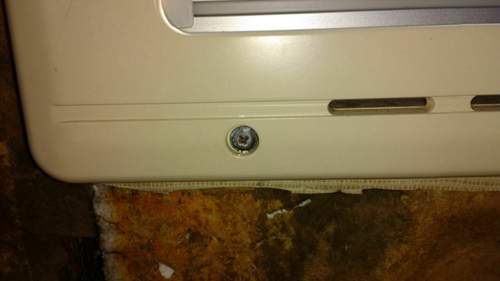

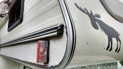

wir haben uns einen 90er Euramobil Peugeot J5 gekauft. Habe vorne rechts in der unteren Ecke im Alkoven Feuchtigkeit festgestellt. Vermute die Ursache außen an einer Kederschiene. Habe dort eine freiliegende Schraube festgestellt. Auf dem Foto die Schraube ganz vorne an der Kederschiene.was meint ihr? Kann das die Ursache sein?

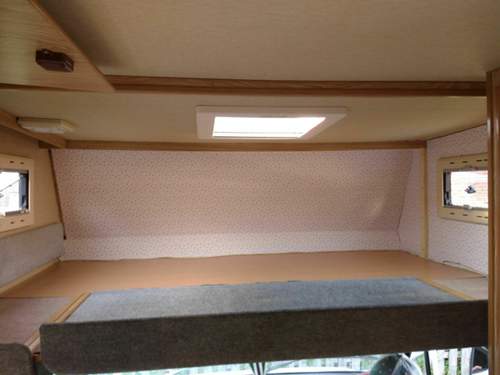

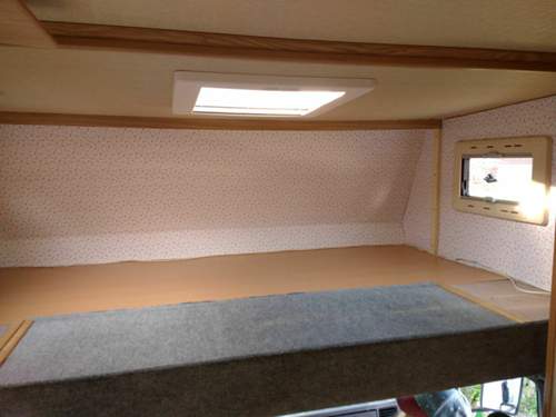

Finito! Danke nochmal für die vielen Tipps und Zusprüche...

Hallo keilof,
aus der Ferne wird das schwierig zu sagen. Kann sein, muss aber nicht.
Je nach Schwere des Schadens kann das auch verschiedene Ursachen haben. Meine Ecken des Alkoven waren auch feucht bzw. müsste ich diese demnächst mal angehen. Da ist es aber zu 99% auf Kondesnwasser zurückzuführen.
Die Alkoven Ecken sind nun mal ein kritischer Punkt. Wenn es draußen kalt ist, du im Mobil heizt ist dieser Punkt einer der Kältesten und die Feuchtigkeit kondesiert. Gerade beim Schlafen...
Wie sieht der Schaden aus? Ist er auf der Anderen Seite auch?
gruß
Ja mein Vorredner hat recht! Es ist schwer zu sagen von hier. ..aber die Lampe würde ich auch mal kontrollieren und neu eindichten. ...drücke dir die Daumen das du es findest.
LG
Die zu sehende Schraube muss nicht der Auslöser sein wie mein Vorredner schon geschrieben hat.
Bei Wohnmobile hab ich wenig Erfahrung, aber die Übergänge der Bleche welche auch am Wohnwagen mit Kederleisten abgedeckt werden sollten so nach 10-15 Jahre mal neu eingedichtet werden.
Mit der Zeit (Sonne und Regen) wäscht sich das Sikaflex hinter der Leiste raus.
Mach den Schwarzen Gummi mal weg (ist nur Zirde) und schau dir die Schraubenköpfe an. Sind die stark verrostet ist etwas Feuchtigkeit eingedrungen. Das muss aber nicht gleich einen extremen Wasserschaden nach sich ziehen! Jedoch sollte dann die Leiste ruhig mal neu eingedichtet werden.
Ist nur meine Meinung. Viele sagen auch man sollte bestehende Systeme nicht zerlegen, aber ich hab bei unserem 20 Jahre alten Wohnwagen vor 4 Jahren das ganze mal gemacht, und du wirst nicht glauben wie „fertig“ es hinter der Leiste ausgesehen hat!
Mein Gefühl ist seitdem ein besseres bei Regen und trocken ist er auch (noch) :-)
Viel Erfolg noch!
Ich weiß es nicht, aber die Edelstahlschraube ist eher nicht die Ursache.
Die seitlichen Bleche wohl auch nicht, denn das obere überlappt das untere Blech.
Ich würde eher auf die Kantenabdeckung zwischen Dach und Seitenwand tippen, denn wenn dort die Dichtungsmasse nicht mehr intakt ist, kann dort Wasser eindringen.
Das ist eine häufige Ursache für Feuchtigkeit in Wohnwagen oder Wohnmobilen.
Ein geeignetes Dichtmittel wäre z. B. DekaSeal 8936, aber dazu müssen die Profile abgenommen werden.

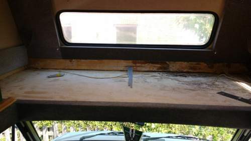

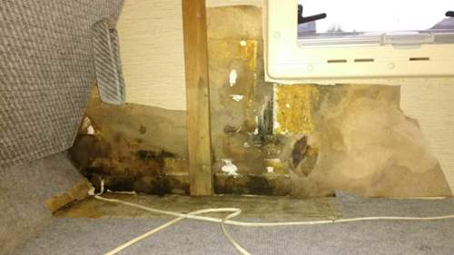

So, hier Mal ein paar Bilder von der Stelle von innen... Habe schon das richtig feuchte, schwarze Holz weg gekratzt... Teilweise bis aufs Styropor...
Img-20180526-213448062
Hoffentlich mit Maske.
Bin zwar kein Biologie-Experte, aber das sieht mir verdächtig nach Schimmel aus.
oh je, das ist leider kein Kondenswasser...
Fakt ist, alles was nass und verrottet ist, muss raus. Ebenfalls das Styropor. Diese Anleitung wird in solch einem Fall immer wieder empfohlen.
Schau mal drüber, aber da kommt doch ordentlich Arbeit auf dich zu...
Du sagtest, du hast in erst gekauft? Eventuell kommt ja auch ein Rücktritt vom Kauf in Frage?!
