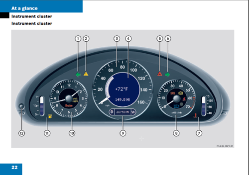

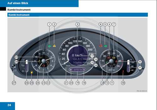

Die Antwort findet ihr in eurer Bedienungsanleitung.
Ab 2004 war die Lampe im KI, vorher war für das Abblendlicht keine Kontrollampe im Ki.
Hier mal die beiden Bilder.
Gruß maximilian5330
Das macht für mich einfach keinen Sinn weil meiner Baujahr 2004 Mitte ist. Abgesehen davon habe ich auch schon die Vorrichtung also ich glaube es fehlt nur noch eine Glühlampe, jetzt stellt sich natürlich die Frage ob noch etwas codiert werden muss.
Baujahr und Erstzulassung können stark von einander abweichen! 😉
Die Modelljahre werden meines Wissens nach immer nach den Betriebsferien im Sommer umgestellt. Früher wurden dann alle Änderungen umgesetzt.
Du hast doch eindeutig einen Vormopf. Aber hier http://mbfans.info/DE/mercedes/vin kannst ja mal Deine FIN eingeben, dann siehst Du das wirkliche Lieferdatum. Mein Mopf z.B. ist Ez. 07.2008, wurde aber schon 05.2007 produziert. Stand also offenbar ein Jahr im Schauraum der NL rum...
