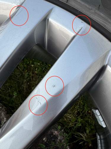

Moin,
ich habe mir gebraucht Felgen gekauft, bei denen kleine Kratzer zu sehen sind (zwei davon habe ich Trottel direkt nach dem Kauf durch Umfallen produziert ...)
Ist sowas per SmartRepair reparierbar oder würde das sogar den TÜV nicht bestehen?
Tiefer als 1mm sind sie meines Erachtens nach nicht.

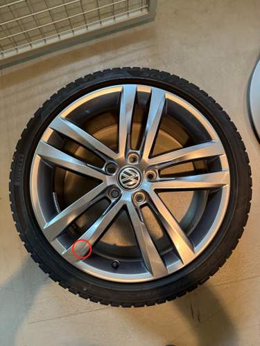

Habe bei den Bildern auf jeweils eine Ganzaufnahme gemacht.
Viele Grüße
Felge 2 Schäden Detail
Felge 1 Schäden Detail
Felge 1 Komplett

Die Macken sind meiner Meinung nach unbedenklich. Selbst die tiefen Kerben im zweiten Bild gehen ja gerade mal durch den Lack durch. Das Alu da drunter hat wahrscheinlich kaum was abbekommen. Also alles rein optische Probleme.

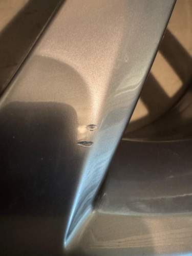

Zumindest bei Bild 3 handelt es sich um eine Unterwanderung des Lacks. Ganz so smart ist das wohl nicht mehr zu richten.
Persönlich würde alles so lassen wie es ist. Selbst wenn man im Alltag noch so gut aufpassen tut, Kratzer an den Felgen kommen öfter als dir liebt ist. Für mich wäre das gar nicht die Rede wert, und tüv interessiert sowas null (0%) Prozent, wenn nicht die wirklich beschädigt wäre. Mein Rat oder Tipp, spare dir den Stress, aufwand und Geld, gehe lieber mit deiner besseren Hälfte mal essen dafür.

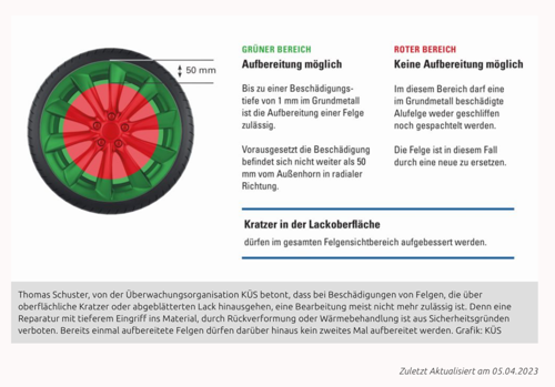

@mrtioiyf
Bei allen Beschädigungen, bei denen Aluminium verletzt wurde (Bild 1 und 2), ist zunächst zu prüfen, ob sie weniger als 50 mm vom äußeren Rand entfernt sind.
Falls ja: Reparatur nicht zulässig.
Dazu kommt hier die Auflösung:
Reparatur LM-Rad
