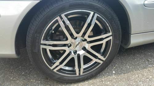

Der Lack meiner LM geht ab, wie die Bilder beweisen.
Gibt es eine Möglichkeit dieses glänzende Silber wieder
irgenwie herzustellen oder weniger sichtbar zu machen?
Danke für eine Antwort und Gruss, dirkel

Da der eher preiswerte Zubehörfelgen sind ist die Aufarbeitung teurer als neue Felgen.
Wenn dir Fummelarbeit liegt, kannst du versuchen, mit feiner Stahlwolle die abgeplatzten Stellen nachzupolieren und die intakten als Haftgrund für eine neue Klarlackschicht anzurauen. Anschließend mit möglich hochwertigem DD-Klarlack (am besten 2-K) frischen Oberflächenschutz darüber.

Abschleifen und die Neulackierung, die meist mit Marmorierungstechnik gemacht wird, kostet gleich mal mehr als die oberen Alu Felgen, sprich beim Preis liegen wir da oft bei 400€.
Hi, .... das wird nichts. Das Problem liegt daran, dass hier eine Korrosion des Aluminiums vorliegt. Der Klarlack ist hier das kleinste Problem. Sieht aus wie bei einer Winterfelge. Nach einem winzigen Steinschlag folgt die Unterwanderung und führt zur Alukorrosion. Ich sehe das auch als wirtschaflicher Totalschaden. Reparatur lohnt nicht.

Nein ..... so richtig "abgeblättert" ist da ja nichts. Der Klarlack hat sich vom Alu abgesetzt, weil das ALU seine Struktur / Oberfläche verändert hat. Das ALU ist korrodiert. Bei Eisen würde man sagen: "es hat gerostet". Würde man den Klarlack ablösen, würde darunter eine rauhe, nicht mehr glänzende Oberfläche zu Tage kommen.
Eine Rep. sähe so aus, dass die Felge entlackt wird; danach wird die Oberfläche geschliffen, poliert und wieder mit Klarlack lackiert. Die Felge sieht dann aus wie neu, allerdings hat sie dann so viel gekostet wie 2 Neue.

Als ich zu einem "Felgendoktor" in meiner Nähe nachfragte woher das kommen kann, meinte dieser es läge an der säurehaltigen Pflegemitteln mit denen sie ca. zwei Mal wöchentlich gereinigt habe.
Ergebnis: alle 4 wurden glasperlgestrahlt (od. wie das auch immer heisst) kam schlussendlich günstiger als neue. Dafür waren sie nacher Alusilber..
