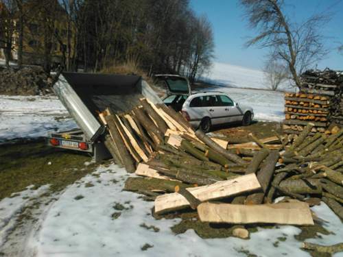

Auf dem Bild sieht der Hänger aber richtig ausgeladen aus.... - Die 195/50 15 bringen nur wenige Millimeter. Da musst Du wirklich auf 13, oder 12" gehen, wenn Du richtig runterkommen willst. Musst aber auch passende Felgen haben. Gängig sind z. B. 195/50 R13, oder 225/ 55 R12..
Letztere habe ich bei meinem Kipper drauf gemacht, da ich in erster Linie möglich niedrig wegen Ladehöhe und möglichst breit, weil ich auch ab und an in richtig sandige Flächen fahren muss.
Von den original 185/65 14, auf die 12er war ein großer Schritt und hat beim Holzladen enorm die Arbeit erleichtert...

Schottertransporte
Holztransporter
