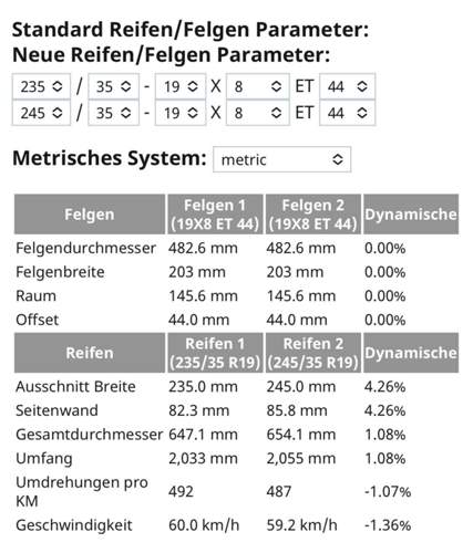

Ich konnte leider meine A207 Mercedes Felgen bei meinem S212 nicht eintragen. Da ich aber auch noch einen B7er 1.4TSI habe, habe ich mich gefragt, ob ich die 8Jx19er mit 245/35 ZR19 nicht auf meinem Passat eintragen könnte, da ich eh neue Reifen brauche.
Vom Hersteller wären ja nur 235er freigegeben, passen die 245er überhaupt in den Radkasten? Vielen lieben Dank euch!

Ob das passt und ob Anpassungen an der Karosserie und am Tacho nötig sind, kann man pauschal nicht sagen. Welches ist denn die größte zugelassene Kombination am B7? Dann kann man es erahnen, ob es passen könnte. Die 10 mm mehr Reifenbreite sind sicherlich kein Hindernis, aber man muss schon alle Werte anschauen, einschließlich der ET.
Für die Tachoabweichung kann man einfach einen der Online-Reifenrechner nutzen, z.B. https://www.reifenrechner.at/

Vielen Dank für deine ausführliche Antwort! Die größte zugelassene Kombination beim B7 wäre 235/40 R18, bei der selben ET, die meine Felgen auch haben (ET44).

Die Tachoabweichung gegenüber der größten B7-Bereifung ist -1,4 %, also wohl auch kein Problem.

Die Änderung des Abrollumfangs ist + 1,58%. D.h. der Geschwindigkeitsmesser zeigt weniger an. Bis +1% wäre ohne weitere Prüfung dessen möglich.
In diesem Fall bräuchte man einen Nachweis auf korrekte Messgenauigkeit.

Bisher wurden die gewünschten Reifen nur mit EINER der möglichen Serienbereifungen verglichen. Es kann durchaus eine andere geben, bei der die Abweichung geringer oder gleich Null ist.
Wenn solche Wünsche an mich herangetragen wurden, habe ich alle Reifengrößen verglichen, und wenn es dann immer noch um ca. 1% Abweichung ging, hab ich mit dem Kunden eine Testfahrt mit Navi gemacht. Und jedesmal hats geklappt (Tacho eilt noch vor)

Zum Thema Abrollumfang, es gibt keine andere Serienbereifung, wo die Abweichung geringer ist, im Gegenteil, diese war mit der Geringsten Abweichung, und somit bleibt es bei dem Fakt, das die Abweichung außerhalb der zulässigen Toleranz ist. Wie ich schon schrieb.
Ob der G.-Messer nachher innerhalb seiner Streuung liegt, steht erstmal auf einem anderen Blatt, die Abweichung liegt hier Serienmäßig schon am oberen Ende.
Wenn das hier der Fall sein sollte, hast du natürlich Recht.
Aber mir ging es um die absolut wichtige Tatsache, daß man beim Vergleich der Abrollumfänge eben nicht nur (irgend) eine Serienbereifung vergleichen darf, sondern alle durchprobleren sollte.
Beispiel: man möchte eine neue Bereifung bei einem 124er Mercedes eintragen und diese weicht leider etwas mehr als 1 % von der Serienbereifung 205/60R15 ab. Vergleicht man aber dann den Abrollumfang zu 195/65R15 (ebenfalls Serie), so liegt die Differenz garantiert unter 1 %, denn diese beiden Bereifungen liegen für sich schon 1,3 % auseinander.
