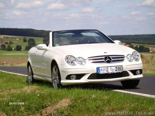

Fahre auf meinem CLK 280 vo 225/40R18 und hi. 255/35/R18 und finde, dies ist das maximal machbare, wenn es um Optik und Komfort geht. Breiter würde ich nicht gehen, da die Flanken der Reifen zu niedrig werden und keine Dämpfung mehr erfolgt. Gefahren habe ich Conti SpoCo 3 22.500 Km und die HA war 1 mm. Fahre jetzt Hankook V12 EVO und bin restlos begeistert, besonders was den Bremsweg anbelangt. Zudem ist der Preis sehr niedrig, Preis/Leistungsverhältnis optimal. Gruß aus Oberhessen

wirklich schöner CLK - vorallem in weiß ein Traum.

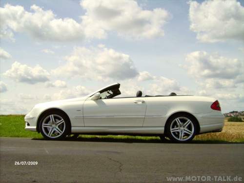

Was sind das denn für Mercedes Felgen ( genaue Bezeichnung bzw. Modell ? ) Gefallen mir sehr.
Wo liegen die preislich?

das ist das Modell 5 - Stern Doppelspeichenrad. Sieht man verbreitet auf CLC und SLK.
18 Zoll wäre jetzt auch mein Empfehlung. mit 225/40 vorne und 255/35 hinten . Aber auf jeden fall original Mercedes felgen nehmen! Die passen am besten zu dem Wagen. Die vom CLK 63 sind hübsch, oder die vom AMG Paket.
Hallo Udo,
die Frage nach den Felgen ist ja bereits beantwortet, 5-Doppelspeichen-Design vorne 7,5x18 et 36 und hinten 8,5x18 et 30 von Mercedes. Ich würde auch zu den AMG-Felgen tendieren, da diese anthrazit abgesetzt sind, sieht irgendwie sportlicher aus. Preise weiß ich nicht, da bei meinem CLK Serie.
