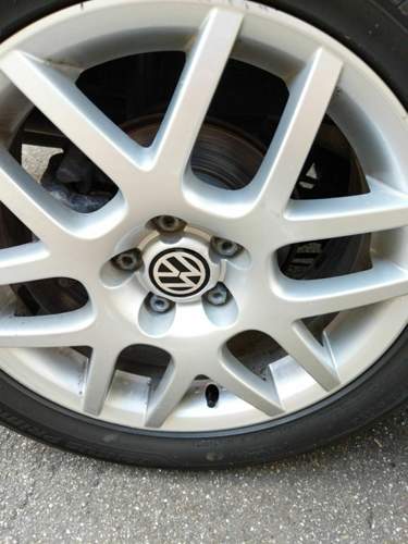

Hallo!

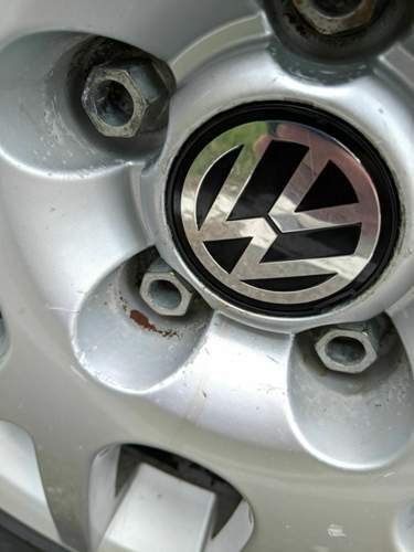

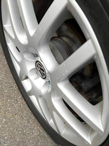

Ich bin sehr sehr günstig an einen Satz Montreal 2 Felgen für den Golf IV gekommen.
Die Dinger wurden vermutlich in 15-20 Jahren nicht ein einziges mal sauber gemacht. Habe mit Tugalin grün, Tugalin rot und nochmal Tugalin grün die grbste Flugrostschicht weg bekommen und musste mit einem Plastikspatel trotzdem noch ganze "Schollen" aus den Ecken kratzen, ohne mechanischen Aufwand passierte da garnichts mehr.
Zudem gibts noch einige unschöne Stellen, fehlender Lack wo der Rost draufsaß, Spuren von der Radschrauben-Nuss, innen schon teilweise Lackblasen (was mich nicht so sehr stört, sieht man ja nicht, aber...), Hebelspuren von einem Montiereisen....
Meine Frage ist: Eine professionelle Aufbereitung lohnt bei den Dingern in tausend Jahren nicht, dafür bekomme ich zwei Sätze schönere Felgen. Sollte ich mit Poliermaschine und Polituren (hab ich alles) sehen was ich rausholen kann, oder die Dinger entlacken und versuchen abrasiv glanzzupolieren?
Ich habe auch schon überlegt, mit dem guten alten Autosol ranzugehen, weil es eben so schön abrasiv ist und spiegelnd poliert, aber ich kenne mich mit Felgen-klarlack nicht so aus, wie dick der aufgetragen wird oder so.
Bilder im Anhang. Ich glaube es liegt am Weißabgleich, aber im Original sehen sie nicht so glatt aus. man kann ein paar weiße Stellen und Macken aber schon erkennen.

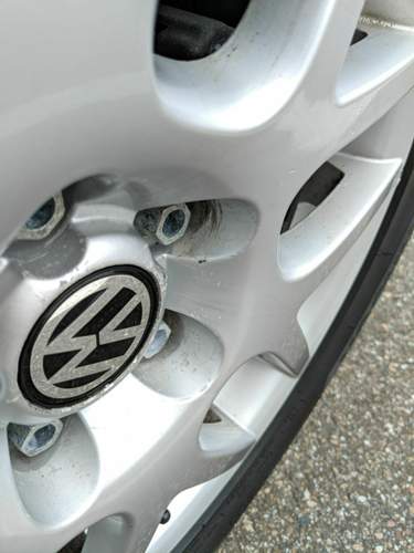

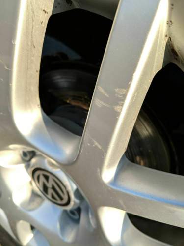

Danke für den Ratschlag mit dem Felgenreiniger und Backofenreiniger. Die restlichen Ecken und Kanten bekomme ich schon noch weg.
Aber was ich meinte, ist siehe Bilder. Diese Macken hier und dort sind sehr unschön. Es ist ja nicht so, dass sie völlig schäbig aussehen, aber diese Spuren von den Schlagschraubernüssen und die Kratzer/Flecken auf den Speichen stören mich am meisten.
Kann ich da einfach versuchen, mit Rota, mittelscharfer Politur und mittelhartem Pad dem zuleibe zu rücken? So würde ich es beim Karosserielack machen. Ich hab aber von Felgenlack/Dicke/Beschaffenheit nicht so 'ne Ahnung. Ist das im Regelfall Klarlack wie auf dem Rest des Autos oder ist der zB hitzebeständiger?

Was willst du denn da polieren?! Da sind doch tiefgehende Schäden und Roststellen. Da bleibt eigentlich nur Aufbereiten/Lackieren.

Werksseitig gehören zu den Montreal II (und anderen VW-Rädern) ja noch Abdeckkappen für die Radschrauben.
So könntest Du in diesem Bereich die Schäden relativ preiswert wenigstens etwas verdecken.

Sehe ich auch so .
Am Lack selber wirst du nicht viel machen können mit Ausbessern , wahrscheinlich nur noch schlimmer .
Oder eben nur richtig Aufarbeiten der Felgen = kompl. Lackieren bzw. Pulvern lassen ...
Die Macken um die Radschrauben könntest du vielleicht noch mit " Käpp'le " etwas kaschieren - verstecken 🙄
