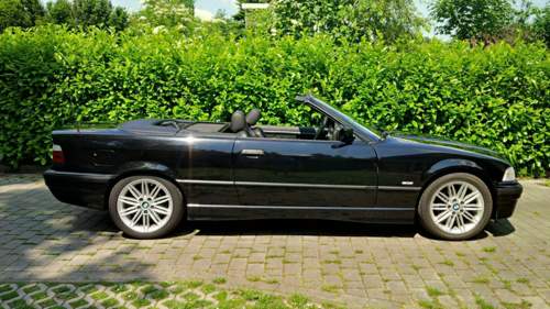

Guten Morgen,
Da ich nur Laie bin bezüglich Felgen und Reifen ergibt sich folgende Frage.
Welche Felgen und Reifen Größe darf ich auf dem E36 Cabrio fahren bzw. Montieren?
Hätte einen Favoriten und zwar handelt es sich um die BMW Styling 68 Felge mit einer Bereifung von 225/45 R17 und 245/40 R17.
Felgen
8,5J x17 EH2 ET 50
7,5J x17 EH2 ET 41
Über eine kurze Rückmeldung würde ich mich sehr freuen.

Die Styling 68 Felge gehört zur e46 Baureihe, und muss per Einzelabnahme (TÜV/DEKRA) am e36 "legalisiert" werden. Die HA Felgen der M68 mit ET 50 sind möglicherweise problematisch. Der e36 hat hier bei der Styling 23 Felge mit 8,5 Zoll Breite eine ET 41, d.h. die M68 steht knapp 1cm weiter nach innen. Hier müsste dann geprüft werden, ob ausreichend Freigängigkeit zu Brems-, Achs-, und Karosserieteilen besteht. Alternativ könnte eine 10mm Distanzscheibe pro Seite an der HA montiert werden, um die fehlenden 9mm auszugleichen.
Die Reifengrößen selbst wären passend für den e36.
Übersicht über die BMW Felgen ziemlich aller Baureihen mit den zugehörenden Reifenformaten gibt's HIER.

7,5×17 mit ET41 gab es ab Werk für den E36, z.B. Styling 22 (M-Doppelspeiche).
Bereifung dann 225/45 R17.
Jetzt ist die Frage ob deine Wunschfelge bereits für den E36 freigegeben ist oder eingetragen werden muss.
Grundsätzlich passen sollten sie (vom passenden Lochkreis gehe ich jetzt mal aus).

Wenn genau diese Felge (nicht nur die Größe) nicht für den E36 freigegeben ist, musst du sie noch eintragen lassen.
Es würde sich u. a. um die Styling 18 Felge handeln.
Die gab es in 17 Zoll für den E36 nur als Mischbereifung.
Vorne 7,5x17 ET41 mit 225/45 R17.
Hinten 8,5×17 ET41 mit 245/40 R17.

Styling 42 z.B. ist sehr schick.
Ich hatte auf einem E36 318i Cabrio die Styling 207
(M Doppelspeiche vom 1er E87) eingetragen.
