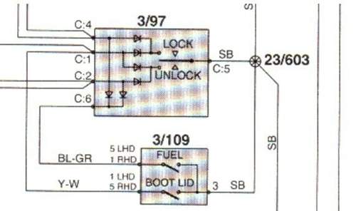

Der Tankdeckelschalter ist durch eine Sperrdiode vom Lock Knopf der Einheit getrennt. Wenn die Diode durch ist dann wird das Auto verriegelt wenn du den Schalter betätigst....
Tankverriegelung-v70

Habe heute früh nochmal bei geöffneter Fahrertür den Türstecker ein wenig gelöst und siehe da alles funktioniert so wie es soll. Nur halt nicht, wenn man den Türstecker wieder anzieht und befestigt.
@scutyde: Danke für den Tip mit der Sperrdiode und den Plan. Aber wenn die Diode im A... ist, dann müsste das Problem doch auch (dauerhaft) auftreten, wenn ich den Türstcker löse, oder...?
Wie gesagt der Türkabelbaum ist vor einem halben Jahr getauscht worden. Wobei der verbaute Kabelbaum auch gebraucht war. Ein halbes Jahr war ja Ruhe.
Ich tippe ja mehr und mehr auf die Kabel/ Kontakte im Stecker des Kabelbaum selbst. Wie sonst ist es zu erklären, dass alles einwandfrei funktioniert, wenn man den Stecker ein wenig löst. Aber sobald man den Stecker anzieht und fixiert, ist alles durcheinander 😛
Ich werd´den Kabelbaum am WE mal ausbauen, durchmessen und mir diesen Stecker genauer ansehen.

Wer weis was in der Einheit passiert wenn du den Stercker voll reinschiebst und die Pins die im Gehäuse sind nach hinten etwas reindrückst...Das 2 Kabelbäume den gleichen Fehler haben halte ich für sehr unwarscheinlich.
Ich stelle dir noch den gesamten Plan der ZV ein.

@scutyde: Danke für den Schaltplan!!!
Ich kann mir auch nicht vorstellen, dass es der Kabelbaum ist... Entweder der Stecker des Kabelbaums oder die Kupplung für den Stecker im Türrahmen. Wobei ich an den Pins schon "geruckelt" habe. Aber es sitzt auch keiner so lose, dass er sich beim Ansetzen des Steckers löst und im Türrahmen "verschwindet".
Habe den Kabelbaum nocheinmal ausgebaut und durchgemessen und dabei keine Auffälligkeiten festgestellt. Auch die Buchsen im Stecker sind i.O. Also den Kabelbaum wieder eingebaut und siehe da: funktioniert (bis jetzt 😁) so wie es soll. Hab´mir beim Verwerter nochmal einen weiteren Kabelbaum für ´nen Zehner besorgt.
Lass´das jetzt aber erstmal so - weiterfahren und beobachten. Immer getreu´dem Motto: Never change a running system. 😁
