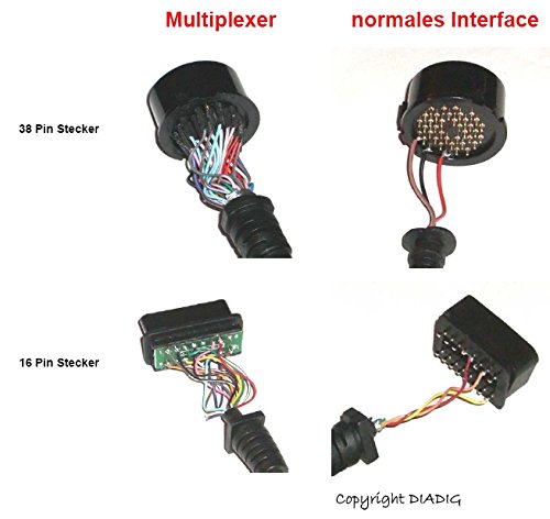

Vereinfacht gesagt - eine Art automatischer Kontaktumschalter!
Man hat folgendes Problem:
Die älteren Mercedes Modelle haben nur die runde 38-PIN Diagnosedose im Motorraum. Keine OBDII-Dose im Innenraum - daher kommt man mit billigen OBD Fehlerauslesern auch nicht weit.
Von diesen 38 PINs sind nicht alle belegt - aber doch einige... Zur Einfachheit nehmen wir mal an, alle sind belegt. Neben Plus + Masse liegen an den einzelnen PINs die Signale der einzelnen Steuergeräte an.
Jetzt gibt es im I-Net diverse "38-PIN auf OBDII Adapter" zu kaufen. Diese sind recht preiswert - und für die Mülltonne! Warum kann das nicht funktionieren? Ganz einfach! Ich kann nicht 38 Signalleitungen auf 16 Anschlüsse legen! Das gäbe irgendwo einen Kurzschluss! Darum sind diese billigen Adapter nur rudimentär belegt. In der Regel liegen dort dann nur +, - und eine Signalleitung vom Motorsteuergerät an. Mehr geht nicht!
Ein Multiplexer löst dieses Problem in dem er, von der entsprechenden Diagnosesoftware gesteuert, auf die auszuwertenden Signalleitungen "umschaltet".

Du glaubst mir ja nicht - das wird so nicht funktionieren! Auch wenn Du noch 10 andere Adapter kaufst!
Mit Deinem System ist keine vollständige Diagnose am 38 PIN Stecker von Mercedes möglich!
Was Du da hast ist kein richtiger Multiplexer sondern nur ne Elektronikbox die sozusagen die Signale vom Fahrzeug umsetzt und für den Laptop und die passende Software richtig umwandelt. Das mag bei reinen OBDII Steckern halbwegs funktionieren - bei den alten Mercedes Diagnoseschnittstellen aber nicht.
Schau mal hier.

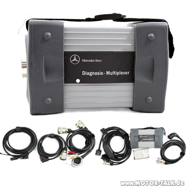

Das ist ein Multiplexer an einer 38 PIN Dose von einem Fremdsystem (Launch iDiag). Alle 38 PINs werden abgegriffen und via Multiplexer an den OBDII Dongel weitergegeben.
Vielleicht hilft auch diese Bild zum Verständnis...
Oder hier das Bild von einem Multiplexer (alte Version) wie ihn Mercedes verwendet.
Lange Rede - kurzer Sinn: Ohne ein System mit Multiplexer wirst Du nicht weiterkommen. Dein System scheint einen Multiplexer nicht zu unterstützen! Adapter nutzen da nix mehr - Ende aus!
