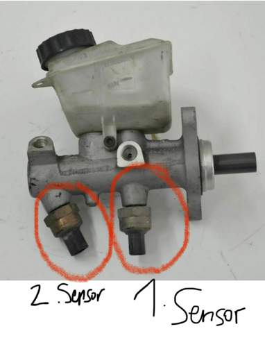

Stehe zurzeit vor dem selben Problem. Bei mir ist es allerdings nach einer Fahrt durchs Gelände aufgetaucht. Ziehe mal den Stecker ab vom Drucksensor, sitzt genau unten am Hautpbremszylinder. Müssten 2 identische Bremsdrucksensoren sein. Den Stecker dann mal prüfen ob evtl Wasser eingedrungen ist, putzen und wieder anstecken. Vida vorhanden? Dann mal auslesen was für Werte die beiden Drucksensoren von sich geben. Ist es bei dir ein Fehlercode vom 1. oder 2. Drucksensor? Der 2. ist der an den man leichter rankommt, ist der vordere.

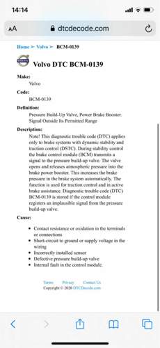

0139 Bremskraftverstärkerventil .Nicht durchführbar
Permanent
Was soll das denn sein?
Mit was wurde denn ausgelesen? Kann mit der Fehlermeldung auch nichts anfangen.
Hab nun doch was gefunden. BCM-0139
Hört sich für mich nach einem Problem an der Verkabelung an(Wasser eingedrungen) oder der Bremskraftverstärker selber.

A006
Da könnte es sich um dem Fehler DEM-0006 vom Allrad handeln. Bin ich mir sogar ziemlich sicher, denn zur damaligen Zeit hatte ich auch mit Delphi ausgelesen und musste erstmal googlen weil Delphi mir einen unbekannten Fehler herausspuckte. Hatte also genau das gleiche. Ist die Haldex Pumpe die getauscht werden muss
