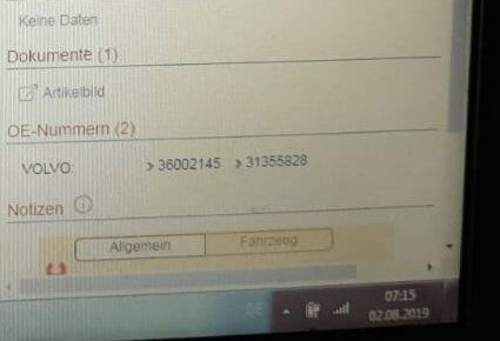

Guten Tag liebe Leute, hier einmal ein kleiner Statusbericht meiner reperatur des Nockenwellenverstllers.
Ich hatte ebenfalls den besagten Fehler "Magnetschalter Nockenwellenversteller defekt". Erstmal das Teil abgenommen, gereinigt, keine Besserung. Einen neuen gebrauchten für 60 Euro bestellt und eingebaut (jeweils immer die Dichtung erneuert), ich hatte zwei Wochen Spaß ohne MKL, dann wieder an.
Wie ist das Problem zu lösen?
Auf Skandix gibt es einen Reperatursatz direkt von Volvo für 202 Euro. War mir einfach zu viel für so ein kleines Ding, ich wollte eine andere Lösung. Ich suchte mehrfach im Netz nach der OE-Nummer, die auch bei Skandix hinterlegt war (31251212). Es brachte keinen wirklichen Erfolg, es wurden immer nur Versteller ausgespuckt, die angeblich nicht zu meinem Fahrzeug passen würden. Das Risiko wollte ich nicht eingehen. Ein einziger Lieferant wurde mir angezeigt und durch Email Verkehr fand ich heraus, dass der Versteller für mein Auto auch passen soll, es war RockAuto (in den USA). Jedoch sollte der Versteller dort rund 150 Euro kosten und dann das ganze hin und her mit dem Zoll und der Dauer, war mir alles zu viel Murks.

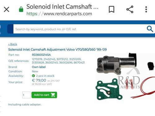

Ein befreundeter Bekannter von mir ist KFZ-Mechatroniker und hatte für mich bei "Trost Fahrzeugteile" (soll eine große Datenbank für alle Teile sein) nach der Skandix Nummer geschaut. Ergebnisse wurden angezeigt, bestellen konnte man den Versteller nicht. Es wurden aber zu dem Versteller weitere OE-Nummer angegeben. Das half mir weiter (siehe Bild 1). Ich suchte mit den Nummern 36002145 und 31355828 weiter. Ich hatte Erfolg und fand eine Niederländische Seite, wo der Versteller neu für 100 Euro mit Versand nach Deutschland angeboten wurde. Bei diesem Versteller wurden mehrere OE-Nummern angegeben und unter anderem auch die zwei Nummern aus Trost Fahrzeugteile, nicht aber die von Skandix (siehe Bild 2). Ich riskierte es und kaufte mir den Versteller. Gestern eingebaut und er passt und die Leuchte war nach 10 mal starten aus, juhuu.
Für die Niederländische Seite hier einmal der Link: https://www.rendcarparts.com/.../RD36002145A

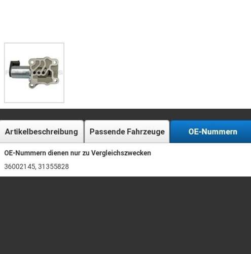

So, jetzt wird es aber spannend. Ein Forum Mitglied hatte da auch schon drauf hingewiesen, dass eventuell ja auch der Versteller von Polar Parts passen könne. Gebe ich die Schlüsselnummer ein tut er das nicht, ebenso ist mein Volvomodell auch nicht mit beim Versteller mit aufgeführt. Aber bei PolarParts wird die OE-Nummer 36002145 und 31355828 angeführt, die selbe Nummer wie von dem Niederländischen Versteller, der definitiv passt! Vondaher gehe ich stark davon aus, dass der von PolarParts ebenfalls passen müsste, Garantie übernehme ich hierfür aber keine (siehe Bild 3, PolarParts).
Lange Rede, mein Problem ist gelöst.
