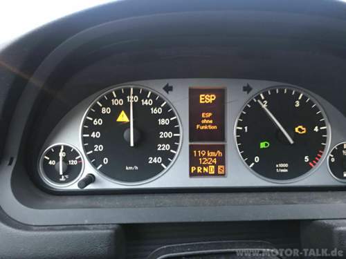

Hallo an alle , mein Auto hat volgende 4 Fehlercodes ,
P2251
P2242
P2208
P2133
OBD leuchtet jetzt ständig ESP auch und Reifendrucküberwachung ohne Funktion,
In Autobahn mehr als 120km geht nicht .????????????????????
Kann mir vielleicht jemand helfen ??? ??????
Danke in Voraus

Die Codes kenne ich zwar nicht, jedoch läßt der Effekt auf defekten ABS-Sensor oder zerbissenes Anschlußkabel (Marderschaden) schließen. Gibt allerdings noch weitere Fehlerquellen.
Bei unserem war das rechte Kabel unter dem Wasserbehälter durchgebissen ;-)
ich hatte das gleiche Problem und habe auch an Sensoren gedacht. Es war der Bremslichtschalter ( 4polig), Kosten ca. 14 Euro bei KFZ-Teile24. Zur Info: Bremslichter gingen alle, aber anscheinend wird an die Elektronic noch eine Zusatzinfo gesendet. Den Schalter aus-einbauen dauert ca. 15 Minuten und ist kein Problem.

Stoplichtschalter ist eine weitere Möglichkeit, wäre die kostengünstigste. Glaube ich aber eher nicht, da m.W. die Reifendruckanzeige davon nicht betroffen wäre (ohne Gewähr), und wohl beim Aus- und Einschalten der Zündung die Fehlermeldungen zunächst wieder aus wären - bin mir allerdings nicht mehr ganz sicher.
hatte auch die Störung ESP sowie Reifendruckkontrolle Fahrzeug war im Notlauf MKL war an ,ausgelesen mit
Icarsoft 980 Fehler Bremslichtschalter. Ausgetauscht alles Ok . Achtung bei Neukauf es gibt verschiedene Ausführungen.
Die Glühkerze vom 1 Zylinder wird wohl defekt sein .

Hatte den gleichen Fehler. Schuld war das Mantelrohrmodul. (ESP) Aus Sicherheitsgründen kann nur bis 120 Km/h gefahren werden.

Korrekt, das ist auch eine Fehlerquelle. War bei meinem CL auch, aber da war zunächst die Fehlermeldung nach dem Aus- und Einschalten der Zündung stets wieder weg, bevor's dann immer früher wieder kam. Ist m.W. beim B ein Haufen Arbeit und sehr teuer. Beim CL war's in einer guten halben Stunde erledigt.

Hier mal kleine Hilfe zum Thema "MantelRohrModul"
Das Mantelrohr wird bestückt mit mehreren Modulen = MantelRohrModul
(das gesamte MRM besteht aber aus mehreren Modulen)
Das MRM / N80 (beinhaltet den LWS) scheint es nicht zu sein, dieses zieht den Fehler 9000 nach sich
(zumindest bei Auslesung mit "iCarSoft 980" / liege ich daneben ... dann gern korrigieren bitte)
Die anderen abgebildeten Fehler könnten Folgefehler sein, gründend auf der Fehlfunktion eines Bauteiles.
Den Ansatz der Reparatur würde ich tatsächlich beginnen mit dem BLS (BremsLichtSchalter).
Auch bei korrekt leuchtender Bremsleuchte kann dieser (BLS) defekt sein.
Dieser Fehler tritt hier in letzter Zeit sehr häufig auf, wohl daher wird es den einen früher erwischen, den anderen eben später.
Das Kostenrisiko ist hierbei geringer als bei anderen möglichen Fehlerquellen, denn der Schalter liegt wohl irgendwas um 10 - 15 €.
Der eingestellte Prüfbericht sieht nach einer "Prüfung zur HU" aus, ist das richtig ?
Die defekte Glühkerze sollte den Prüfer weniger stören, so denn die AU bestanden wird.
(spekulativ geäußert ... hängt vom Prüfer ab ... Gutdünken, schon paarmal gelesen)
Somit erstmal den BLS kaufen (Bucht o.ä), wechseln lassen, vielleicht ist der TE dann schon ein klein wenig schlauer und sein Wagen verursacht keine 10 Fragezeichen (ja, habe sie gezählt 😁) mehr an seinen Nerven.

Beim C Coupè hieß das Teil "Lenkwinkelsensor", habe ein sehr gutes gebraucht erstanden für ca. 35 € (?) - bin mir nicht mehr ganz sicher, aber ungefähr.
Das würde ich aber erst ins Auge fassen, wenn du die ABS-Sensoren samt Verkabelung ausschließen kannst.
Falls diese als Fehler nicht moniert werden, investiere ca. 15 € und tausche den Stoplichtschalter, da ist nix "kaputt", dann erst die dickeren Bretter!
