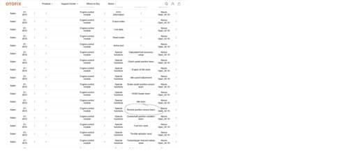

Wie finde ich heraus, ob das Gerät meinen Sensor anlernen kann? Oder hilft da nur jeweiligen Hersteller anschreiben? Ob z.b der 672 das auch wirklich kann? DA steht zwar etwas mit "Getriebe lernen" und so, aber ist ja nur eine allgemeine Übersetzung.
Ich könnte ihn gerade bei ebay für €278,99 mit Gutschein bekommen
Jeder Hersteller hat Abdeckungslisten, da steht sowas drin.
Speziell der Sensor läuft unter Motor, dann sowas wie Spezialfunktionen und Neutralstellung anlernen.
Werde auf deren Seite nicht schlau. Alles auf Englisch ( auch Abdeckungslisten ) und bei Thinkcar finde ich irgendwie nur "Crankshaft Position Variation Learn" Ist es aber nicht, oder?
Hatte es auch nicht gefunden, kann der dann nicht oder die Liste ist veraltet.

habe gerade bei Otofix dem D1 Lite gesehen, dass er es angeblich auch kann, den Neutralstellungsensor anlernen. Was meinst du, soll ich den mal holen oder vielleicht doch besser den Scandoc compact?
