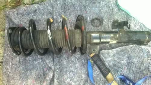

Aber mal was andere:
hat jemand gerade zufällig Farbcodes für die Federn?
Meine sind weiß/rot, finde darüber aber nichts.
Besten Dank im Voraus 🙂
Daniel
Die Stoßdämpfer sind konstruktiv bei allen Fahrzeugen (ausgenommen AWD hinten.. Da sind sie schräg gestellt) identisch.
Über die Federcodes findet man leider nichts genaues. Beim 1.6D waren die Dynamic-Federn vorne rot/rot/weiß, hinten ebenfalls rot/rot/weiß. Die R-Design Federn waren vorne grün/lila/blau und hinten hellblau/hellblau/weiß. Hat sich in einem weiteren Fall im Volvopower Forum so bestätigt mit den Federcodes für Dynamic / R-Design. Beim T5 hatte ich zwar mal nachgeguckt, hab aber keine Fotos gemacht und die Farben nicht mehr im Kopf...

Meine sieht so aus.
Die gestrige Kontrolle nach nervenaufreibender Knackifahrt ergab dass die Feder am Dom ungefähr 1mm Spiel hat, man kann sie also im aufgebockten/unbelasteten Zustand mit zwei Händen drehen. Schwer zu beschreiben.
Checke ich nicht so richtig. Der Teller oben ist feste, eigentlich sollte sich doch da nichts bewegen?!
Werde ich nochmal am Wochenende rausrupfen.
