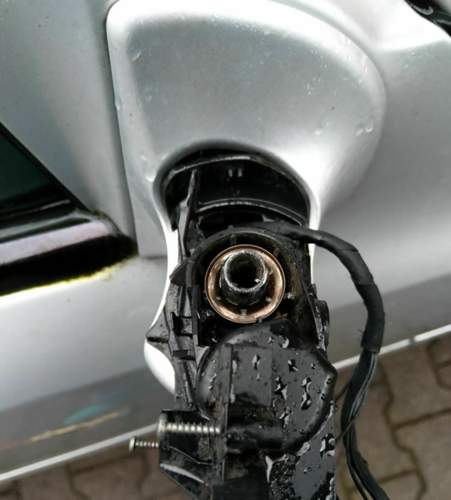

ein nicht so netter Mitbürger hat sich an meiner E-Klasse ausgelassen und meinen rechten Außenspiegel demoliert. Das Spiegelglas ist kaputt und das Gehäuse hing etwas locker am Spiegelträger. Beim Auseinanderbauen stellte sich heraus, dass der runde Federsplint (Bezeichnung korrekt?) gebrochen ist, im Bild rechts.
Mercedes verkauft das nicht einzeln, sondern bot mir den Träger plus Teile vom Gehäuse für irgendwas um die 300 Euro an. Das finde ich angesichts des Schadens etwas viel. Außerdem müsste ich dann noch die Türinnenverkleidung abnehmen.
Weiß jemand Rat? So viel Material zum Schweißen ist ja auch nicht vorhanden.
Danke!
PS: Wo passte das Teil links im Bild eigentlich rein?

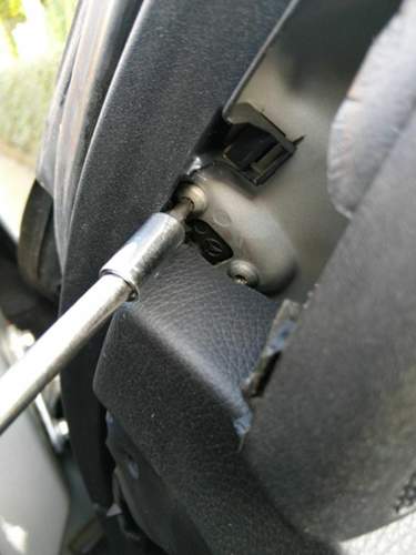

Verrätst Du uns wie man die richtig öffnet ? Ich vermute aufhebeln !? Auf Seite zu A-Säule in oder Seite zur B-Säule ?
Also ich habe das eben bei meinem probiert. Das ging super easy ohne Werkzeug (nur mit den Fingern) ab, wenn man von hinten anfängt.
Ich weiß allerdings nicht, wie man an die untere 26er Torxschraube (es waren nur zwei, richtig?) von Spiegelträger kommen soll. Siehe Bild von ca. 25° von oben. Da ist gerade mal eine Fingerbreite Platz
Img-20191220
Plastikkeil rein und fertig. Oder Schraubenzieher. Geht noch einfacher da man nichts zerkratzt dabei. Oder einfach mit den Fingern sofern man keine hat die in Watte gepackt sind.
Danke, eben ausprobiert. Das finde ich aber ein ganz schönes Gewürge an der Innenverkleidung. Da muss man Schiss haben, dass man da nicht irgendwelche Nasen von dieser rausreißt.

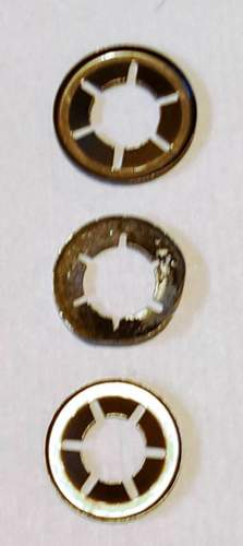

Andere Idee, die ich gerade verfolge, googelt mal nach "Star Lock Washers" (Bildersuche), auf Deutsch wohl Innenzahnscheibe. (14mm Innendurchmesser)

ich habe da mal was geordert aus UK und berichte wie es geklappt hat
@Danny9 schrieb am 22. Dezember 2019 um 12:51:15 Uhr:
Das klappte.
Allerdings habe ich dann die Innnenzahnscheibe mit 12mm Innendurchmesser (unten im zweiten Bild) genommen, die mit 14mm (oben) war mir zu weit. Zwei beherzte Schläge mit einem Hammer auf eine lange 18er Nuss angesetzt auf die Innezahnscheibe haben dann die Feder darunter solide fixiert.
Vielleicht hilft das ja auch jemandem anders. Danke jedenfalls allen, die mir mit Tipps geholfen haben.

Das sind doch stinknormale Wellen-Klemmscheiben aus Federstahl.
Die gibt es für Cent-Beträge im gut sortierten Eisenwarenhandel, oder für 'n paar Euro auf eBay oder, oder, oder...
Die braucht man doch nicht für teuer Geld im Ausland zu bestellen.
Beispiel:
Wellen-Klemmscheibe 12mm

Ops. :-) Leider zu spät für mich, das war ja mein ursprüngliches Anliegen. Ich hatte mir n Wolf gegoogelt und auch auf ebay geschaut. Ich glaub' der Begriff war entscheidend.
Aber vielleicht hilft's ja jemand anderem.
