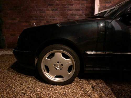

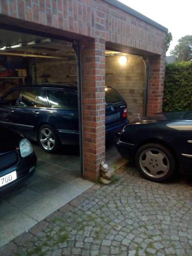

Hier mal 2 Bilder wie er steht... Das sind die, die ich gerade zur Hand hatte...
Seitenansicht I
Seitenansicht II

Du hast dich doch beschwert das die um ein Vielfaches teurer sind. Darauf habe ich geantwortet.
Würde sagen steht da wie ein 4m. Du kannst ja von den Wagenheberaufnahmen, jeweils vorne und hinten, zum Boden messen. Das Maß sollte gleich sein, also Schweller parallel zum Boden.
Die Federgummis zum Einstellen der Höhe erkennt man an den Noppen unten an der Kante. 0-4 glaube ich. Pro Noppen sind es 6mm Unterschied, wobei am Rad/Radlauf etwas mehr als 6mm erreicht werden da das Rad ja weiter draußen steht als die Feder.
Habe noch ein Bild von meinem alten 4m gefunden. Da gehörte es so, der Radausschnitt vorne ist höher über dem Reifen als hinten.
